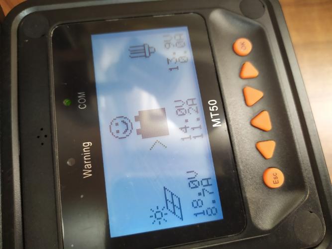

Dovresti leggere dal display la coppia tensione-corrente ai pannelli e gli stessi valori a valle del regolatore. Allora magari si capisce di più.
Ti mostro una lettura dal mio tanto (ha il display esterno MT50 ma si dovrebbero leggere le stesse cose anche su quello incorporato) per esemplificare cosa intendo
(Oops la foto è a 90º.. beh si capisce lo stesso, credo)
Si vede che dopo l'aggiustamento dell'mppt trasformando tensione e corrente, questa aumenta a livello della batteria. Se anche il tuo non ha un comportamento simile, qualcosa non va.

Effettivamente sembra ora tutto ok, forse il problema era dovuto al fatto che ho lasciato staccato il sistema nelle ore centrali della giornata comunque molto piovosa.
Ho fatto il controllo che mi hai mostrato qui sopra, vedo che il voltaggio in ingresso è tra i 15-18 (anche se i pannelli senza regolatore segnavano 20) e l'amperaggio misura circa il 30% in meno di quello della carica delle batterie, per le quali il voltaggio massimo è 14,3.
Quindi dovrebbe essere ok, giusto?

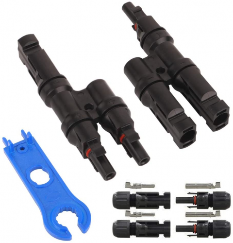

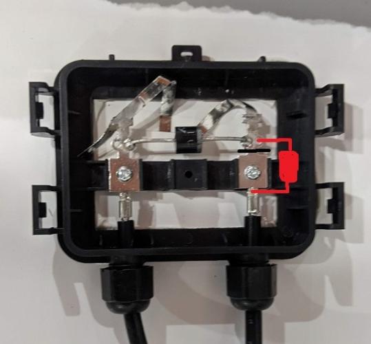

sono tornato in Africa, ho installato un ulteriore pannello, avendone ora 5 a 18v 100W 25A (l'epever è impostato a 12v quindi guadagno qualche Ampere in più), utilizzando cavi AWG 8 e 10 e connettori T come quelli sotto:

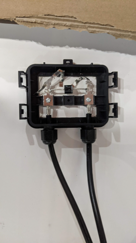

Ho aperto la scatoletta dei pannelli ed ho visto che hanno un diodo installato così:
Va bene così o devo comunque installare il diodo di blocco su ogni cavo positivo dei pannelli?

Inserito il 15/09/2021 alle: 20:51:31
Quel diodo non è di blocco ma di by-pass (è collegato in antiparallelo) e sulla destra hai il positivo.
se non già presente nei pannelli meglio un diodo di blocco ogni pannello in modo che se uno andasse in corto gli altri non se ne accorgono.
Va collegato sul positivo uscente con l'anodo verso il pannello (fascia bianca del diodo in foto) e il Catodo (fascia bianca) verso unione pannelli o positivo regolatore.

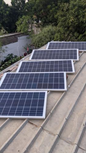

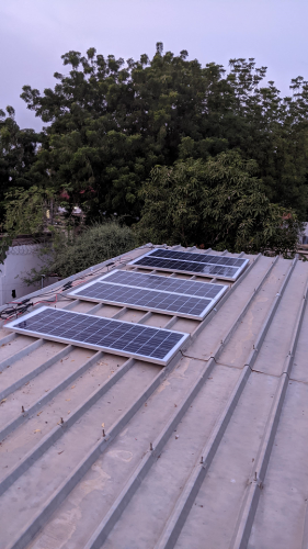

Ho cambiato inclinazione dei pannelli per mandarli più verso sud e con un grado diverso calcolato su internet (vedi qui sotto).
Non sono molto precisi ma credo che produrranno di più.

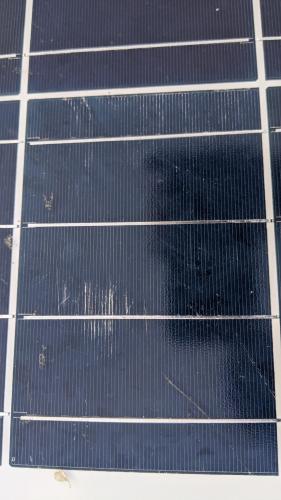

Ora però mi sono accorto di un dettaglio che vorrei mostrarvi qui sotto, è qualcosa di grave?
Questa è una cella dell'ultimo pannello.
Devo ancora mettere i diodi di blocco, pensavo di metterli così (vedi sotto), va bene?

Inserito il 03/10/2021 alle: 10:30:16
Lo schema mi sembra corretto, però mi pare preferibile non toccare la scatola dei contatti e mettere i diodi di blocco a livello dei cavi, prima della giunzione. Eventualmente, se questa è sul tetto, mettendo il tutto in una scatolina stagna.
Può essere che quel pannello produca meno degli altri, in ogni caso con i diodi non ci sono problemi ulteriori.

ieri ho aggiunto 2 pannelli ulteriori, siamo a 7. Mi sono accorto usando il software epever attaccato al pc che i pannelli non fanno più del 60% dichiarato.
