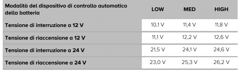

La corrente di spunto può essere anche il triplo ma dura qualche decimo di secondo, dato che tu dici che parte ma fa frequenti stop/start anche dopo che si è avviato mi fa pensare ad una caduta di tensione dovuta proprio
alla spina, quelle non sono tutte uguali, in generale io evito di usarle, se come ti è stato gia detto la spina non è stampata, quindi apribile, sconnetti il cavo e prova direttamente sulla batteria mettendoci un fusibile da 10A Se il problema fosse il frigo puoi sempre rimontarla Quel frigorifero ha la impostazioni per sottotensione?  Io ho un portatile dometic e ha 3 soglie di intervento, se c'è una caduta di tensione il frigo può bloccarsi se impostato high ma non so se il tuo ha questa possibilità. dalla parte del frigo c'e un connettore o il cavo entra direttamennte?
La spina è della tipologia che sia apre. Il cavo si collega al frigo attraverso uno spinotto. I settaggi sono 3 e io ho impostato High.Screenshot_20240522-175545~2.png
Puoi provare a metterlo su mid, giusto per capire se la tensione si abbassa troppo e lo fa intervenire, se succede comunque andrà verificata la connessione, parto dal presupposto che la batteria sia buona
Scollegare la spina puoi farĺo subito dopo, tanto se c'è un problema al 90% dipende da quello

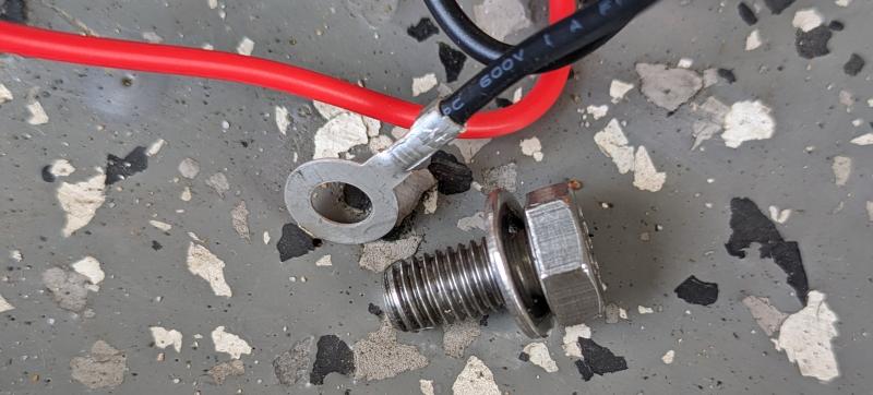

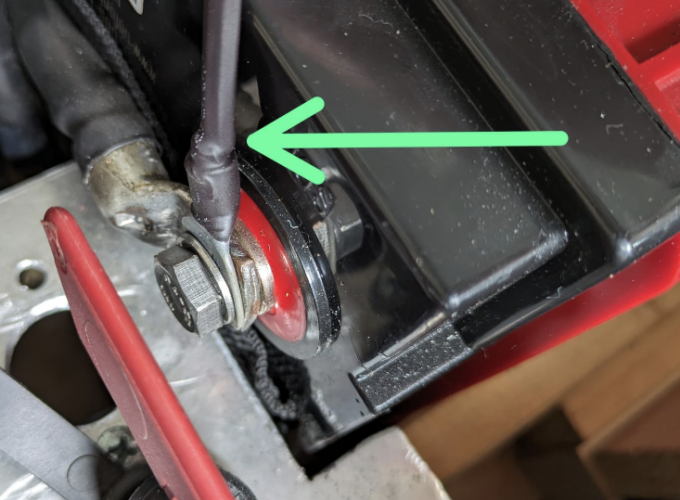

Gli occhielli per il collegamento batteria servizi sono troppo piccolifrown
Carlo
09/06/2015 5878
Inserito il 28/05/2024 alle: 16:14:57
In risposta al messaggio di fd3x del 28/05/2024 alle 14:42:46
O li limi con una lima oppure li cambi
per limarli li metti in morsa e con un tondino in 5 minuti allarghi il foro sempre che ci siano i margini

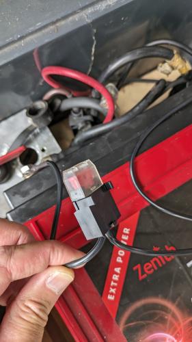

Inserito il 06/06/2024 alle: 21:34:24
Credo di avere risolto. Il frigo a 12 V si avvia. La batteria regge e in assenza di alimentazione si attesta intorno ai 12.50/12.60. Comunque devo fare ulteriori prove. Ho usato un cavo della 12 V identico all'originale. Ho rimosso la spina accendisigari e ho saldato due capicorda da collegare direttamente alla BS. Il fusibile volante ha due faston maschio ma ho direttamente saldato i capi del filo positivo.
Ho rimosso la spina accendisigari e ho saldato due capicorda da collegare direttamente alla BS. Il fusibile volante ha due faston maschio ma ho direttamente saldato i capi del filo positivo.  ​​​​​

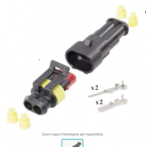

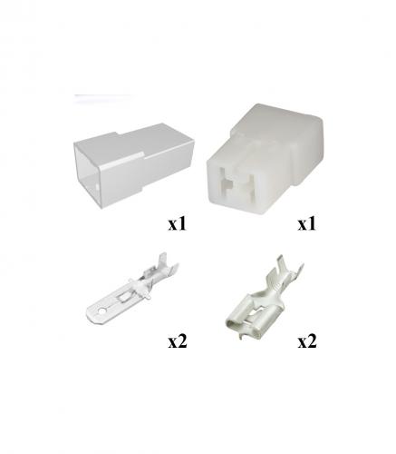

Se il frigo è fisso e lo rimuovi saltuariamente, i connettori fastin faston vanno bene, sono quelli con il blocchetto in nylon bianco hanno circa 15A ma non sono adatti per essere installati in esterno ma solo in interno, in alternativa ci sono i connettori superseal che sono invece stagni e sempre per uso automotive, anche questi non sono connettori per uso continuo attacca stacca ma servono per scollegare velocemente dei componenti, per fare manutenzione, sono quelli che usano anche le case automobilistiche per i collegamenti elettrici nel vano motore (almeno il gruppo fiat)  questi hanno 14A, però entrambi questi tipi di connettori vanno crimpati e ci vuole la crimpatrice apposita
Questi sono i fastin faston
E questi i superseal
