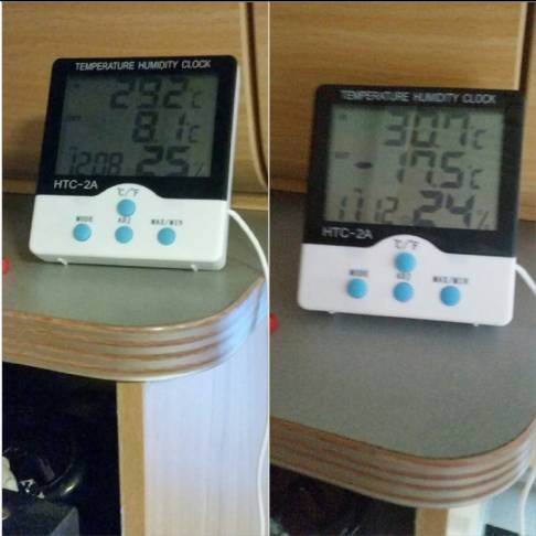

Inserito il 18/06/2017 alle: 21:21:39
ecco questa è la situazione se pensate che sia normale domani lo monto..grazie di cuore .Mario sei stato gentilissimo.

Inserito il 18/06/2017 alle: 21:50:30
mimmo , con 30 gradi ambiente  8 gradi nel reparto frigo e - 17 nel reparto freezer direi che il tuo frigo ha una resa da invidia ma se ho ben capito lo hai provato fuori dalla sua sede e in ombra , quando sarà al suo posto qualcosa perderà ma avrai rese accettabilissime  , vai tranquillo e rimonta tutto

Inserito il 18/06/2017 alle: 22:04:56
Mario seguo il tuo consiglio. .grazie di tutto. .
