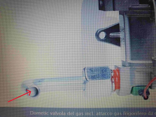

Ho visto che nel tubo di ingresso sull'elettrovalvola è tappato come da del cotone e non so se è per protezione dallo sporco prima del montaggio e/o se ci deve rimanere che nel caso, non appena arriverà il gas, quella specie di tappo e/o filtro (?), verrebbe sospinto fino all'ingresso valvola.
In rete ho visto che il tappo sulle valvole nuove si vede benissimo...
cosa devo fare, monto lasciandolo e/o devo cercare di torglierlo anche se ogni volta che provo va sempre più in dentro ? Grazie

pulito, ho comprato in rete l'elettrovalvola nuova che mi è appana arrivata dal corriere. Ho visto che nel tubo di ingresso sull'elettrovalvola è tappato come da del cotone e non so se è per protezione dallo sporco prima del montaggio e/o se ci deve rimanere che nel caso, non appena arriverà il gas, quella specie di tappo e/o filtro (?), verrebbe sospinto fino all'ingresso valvola. In rete ho visto che il tappo sulle valvole nuove si vede benissimo... cosa devo fare, monto lasciandolo e/o devo cercare di torglierlo anche se ogni volta che provo va sempre più in dentro ? Grazie Massimo
Massimo , prima di sostituire l'elettrovalvola cerca di estrarre dal tubo quel fitrino poi eliminalo , quello non è il suo posto e se lo rimetti nella sede sull'ingresso elettrovalvola finirà ancora nel tubo , collega il tubo all'elettrovalvola e vedi come va con gli scoppiettii

Infatti ...era quello che volevo fare...ma come ho provato a toccarlo con la punta di uno stuzzicadenti x tirarlo fuori..più lo tocco e più mi va in dentro ...è già arrivato quasi alla curva angry  proverò con l'aspirapolvere.
A questo punto non vorrei che con gli anni ed il gas che passava dal filtrino..si sia magari sfaldato ed abbia parzialmente intasato il condotto e l'elettrovalvola creando il problema delle scoppiettii .

comunque anche con elettrovalvola nuova (senza filtrino wink) , il difetto persiste e gli scoppiettiii ci sono sempre.   angryangry
