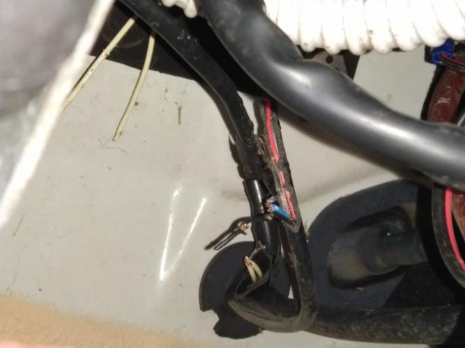

se ti riferisci al cavo Di+ ho fatto già una prova e non ho trovato tensione
A questo punto sono andato a ritrovare il filo bianco sul positivo della batteria motore e: sorpresa sorpresa...
Ho trovato questi due fili bianchi staccati...
credo che siano questi anche se in realtà qui ne arrivano due!
Ebbene, se fosse così o trovato entrambe le sezioni dei cavi oltre a quelli dell'alimentazione  sirena dell'allarme completamente mangiati dai topi!
Il vecchio proprietario in effetti mi aveva detto che aveva staccato la sirena dell'allarme perché gli suonava in modo anomalo...
Che ne dici  potrebbe essere?

Ho trovato questi due fili bianchi staccati... credo che siano questi anche se in realtà qui ne arrivano due! Ebbene, se fosse così o trovato entrambe le sezioni dei cavi oltre a quelli dell'alimentazione  sirena dell'allarme completamente mangiati dai topi! Il vecchio proprietario in effetti mi aveva detto che aveva staccato la sirena dell'allarme perché gli suonava in modo anomalo... Che ne dici  potrebbe essere? ​​​​
il d+ non parte  dalla batteria.
solitamente lo gestisce la centralina fusibili
del camper.
se Non  lo trovi sul mammut
probabilmente non si mettono in parallelo
nemmeno le batterie a motore acceso.
occhio   ai topi e ai possibili cortocircuiti

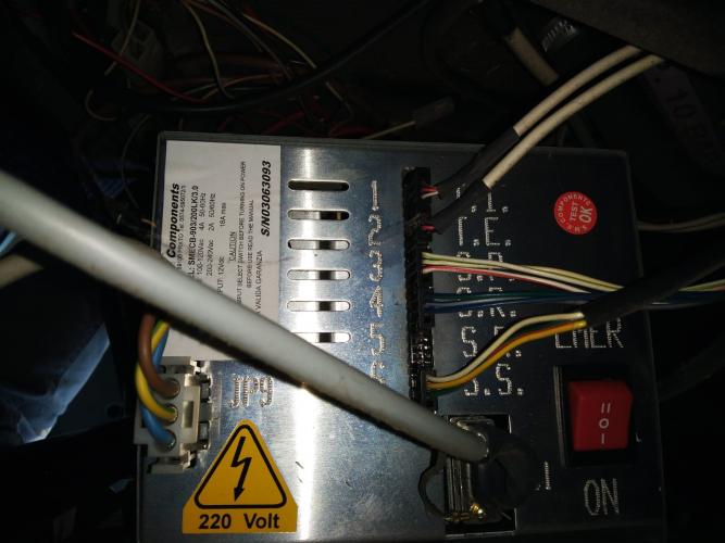

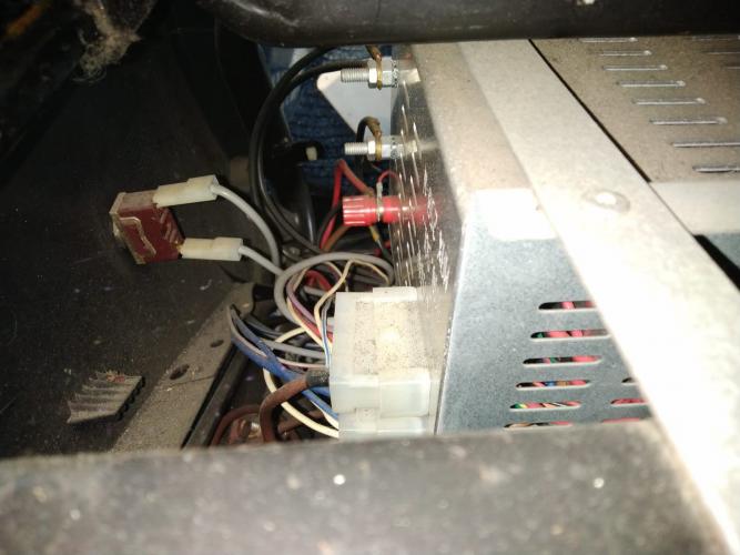

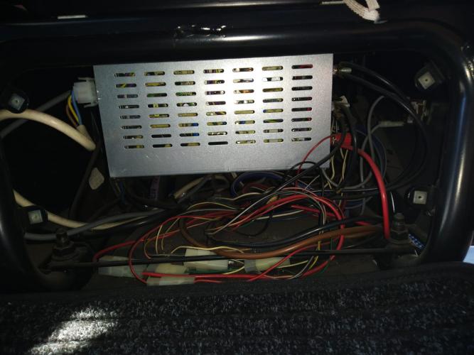

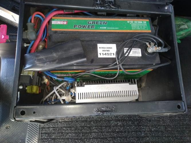

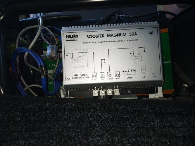

Finalmente questa mattina sonoi riuscito a dare uno sguardo sotto i sedili conducente e passeggero del camper e ho trovato questo:
Sotto il sedile passeggero
Sotto il sedile conducente
Se avessi i capelli mi ci metterei le mani ma l'ho finiti e quindi non so' come fare...
In buona sostanza non so dove mettere le mani: ho solo controllato tutti i fusibili che ho trovato e sembrano buoni...
