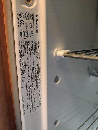

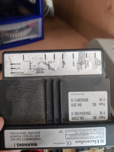

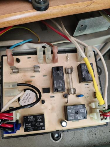

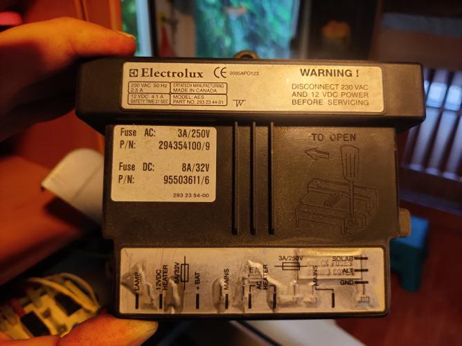

IMG_20230802_104049.jpgIMG_20230802_104043.jpgIMG_20230801_192453.jpgIMG_20230801_192437.jpgIo ho questo frigo non ho possibilità di scelta fa lui in automatico...non so se sbaglio a misurare ma misuravo sul morsetto +Bat e ieri mi dava quei valori con relè che quando accendevo motore sticchettava, e mi dava quei valori altalenanti...ho provato a staccare il +Bat e mi dà fisso 13.3 a motore acceso...il problema è che se stacco quel filo il frigo non si accende più...riattacco e misuro fa'la stessa cosa di ieri relè attacca stacca e valori altalenanti

o  scheda    difettosa   ma   non. penso,  oppure   quando   si  attiva la  resistenza 12  hai   una  caduta di tensione    e   si resetta.
se   vuoi   contattami.  innn privato    ti  spiego   come   fare  per  controllare
