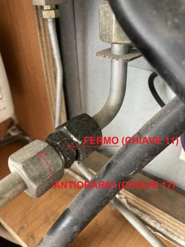

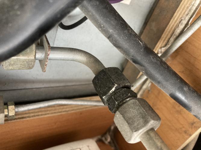

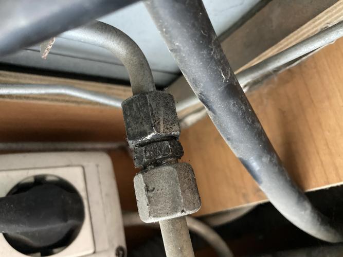

Questo è il raccordo incriminato! Come vedete c’è una morchia intorno! Tra l’altro chiedo in vostro aiuto perché oggi lo volevo smontare per vedere come fosse messo questo famoso filtrino, ma non c’è stato modo di allentarlo! Sono uno che con gli attrezzi se la cava, ma non volevo rischiare di far danni fino che non avevo sentito il vostro parere! Ho forzato anche parecchio, ma non si è mosso!69363EE5-C44C-4349-BE50-6875A84A85BF.jpeg285ABFA4-4BAE-4F8C-B869-61CA12E2B772.jpeg

probabilmente qualcuno vedendo il raccordo unto lo ha stretto fino all'osso , dai mettici un po di rabbia e con due buone chiavi fisse riuscirai a svitarlo , magari nelle chiavi fisse inserisci un pezzo di tubo che ti servirà da leva , personalmente ti consiglio di sostituire tutto il raccordo perchè l'ogiva di tenuta sarà fin troppo deformata , l'ogiva rimarrà bloccata sul tubo e per toglierla dovrai accorciare il tubo a filo ogiva , se lasci quel raccordo non miglioreresti nulla e la presunta micro perdita rimarrebbe , sono filetti destri quindi per svitare il dado esagonale devi forzare in senso anti orario e tenere ferma la chiave sull'esagono più piccolo del raccordo niples

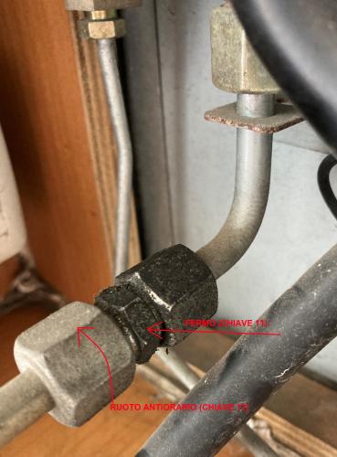

da leva , personalmente ti consiglio di sostituire tutto il raccordo perchè l'ogiva di tenuta sarà fin troppo deformata , l'ogiva rimarrà bloccata sul tubo e per toglierla dovrai accorciare il tubo a filo ogiva , se lasci quel raccordo non miglioreresti nulla e la presunta micro perdita rimarrebbe , sono filetti destri quindi per svitare il dado esagonale devi forzare in senso anti orario e tenere ferma la chiave sull'esagono più piccolo del raccordo niples  mario
Grazie per la risposta Mario.
Intendi come in foto per svitare, giusto?
Ci ho provato con chiavi fisse e ho forzato anche parecchio...avevo paura di far danni, ma se mi confermi che il filetto è come in foto, ci riprovo ancora più deciso!!

esatto , per svitare sempre nel verso antiorario esattamente come evidenziato in foto , mettici un po di rabbia e cattiveria e sono certo che riuscirai , non temere perchè anche forzando più del dovuto non comprometti nulla , l'importante è tenere ben ferma e salda la chiave da 11 sull'esagono piccolo , ovviamente per l'altro dado quello unto il senso è inverso ma guardandolo di fronte il verso è sempre antiorario

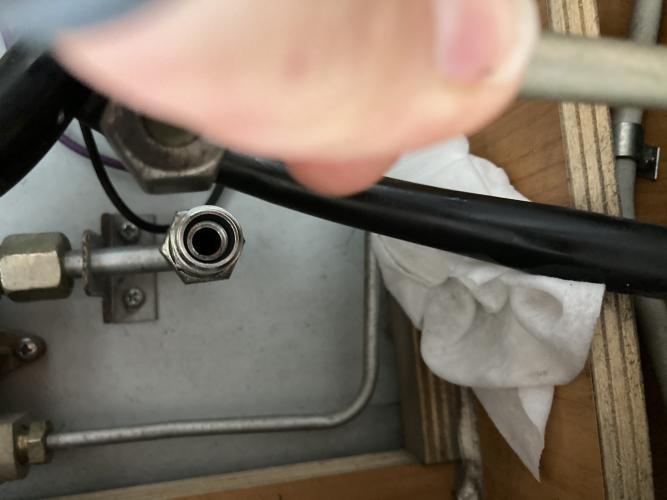

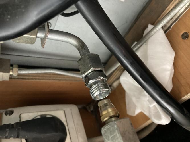

Inserito il 25/10/2020 alle: 15:52:00
AGGIORNAMENTO
Grazie alle conferme ricevute da Mario ho forzato all'inverosimile e il raccordo si è allentato!
La sorpresa è che dentro non c'è nessun filtrino: ho provato infilandoci una fascetta di plastica di quelle da elettricista e sono arrivato fino all'elettrovalvola ed è tutto libero!
Ho approfittato per fare alcune prove: ho aperto la bombola e il gas dalla mandata arriva; ho smontato il tubo che esce dall'elettrovalvola e arriva fino al bruciatore e anche lui è libero, ma la fiammella rimane fioca, non supera i 2 cm!
A questo punto per esclusione, può essere solo l'elettrovalvola...ma lei non dovrebbe essere che funziona o non funziona?
