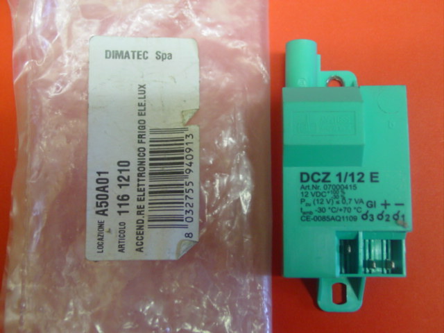

Ciao a tutti, se metto il frigo a gas non mi fà piu la scintilla, quindi niente accensione, come faccio a vedere se fosse la scoteletta ( DC Z 1/12 E ) che non funziona ? Grazie

 quello che vedi raffigurato in foto è proprio il mio che mi è rimasto , è nuovo mai utilizzato e se ti servisse te lo cedo per metà prezzo , oppure se ti capita di transitare dalla mie parti (PC) bassa val tidone proviamo a sostituirlo , comunque la mancanza di scintilla potrebbe essere anche causata dalla candeletta di accensione ed in particolare sulla ceramica di protezione , quindi prima di parare sull'accenditore controlla bene quella candeletta/elettrodo

basta dare corrente  diretta allaccenditore.

ciao Paolo , esatto per provarlo basta alimentarlo con un'altra fonte 12V , è un semplice tarsformatore con la sola funzione di accenditore , quello in foto lo avevo preso come scorta per il frigo RM4505 che avevo sul camper di allora " Elnagh elnastar 2005 del 2000 " , azz gli anni passano troppo veloci e mi sembra ieri

Grazie per le risposte, ho provato a vedere se c era corrente direttamente con il tester sui cavi, con rosso e nero da circa 0.50( 5 volt...?), il filo blu non so a che serve., se provo con tester l uscita della candeletta non mi dà nessun volt .Come faccio a dare direttamente 12v alla candeletta se ho solo il filo rosso ?( tra l altro ho visto che c'è continiutà, praticamente il test fa il "cicalino" dall entrata alla fine dove dovrebbe dare la scintilla )

dagli un positivo  12 volt   e vedi  se  funziona
sull.accenditore
e indicato  +  e -

Ho dato corrente con un caricabatteria al  DCZ1/12E con attaccata la candeletta e mi dà la scintilla, potrebbe dipendere dalla manopola quando metto a gas ? tra l altro sul frigo non si accende la luce ad intermittenza .
11/01/2007 37519
Inserito il 01/03/2019 alle: 20:12:30
 dalla prova che hai fatto l'accenditore funziona regolarmente , bisognerebbe capire perchè lo stesso accenditore non viene alimentato dal sistema , potresti specificare il modello del frigo
