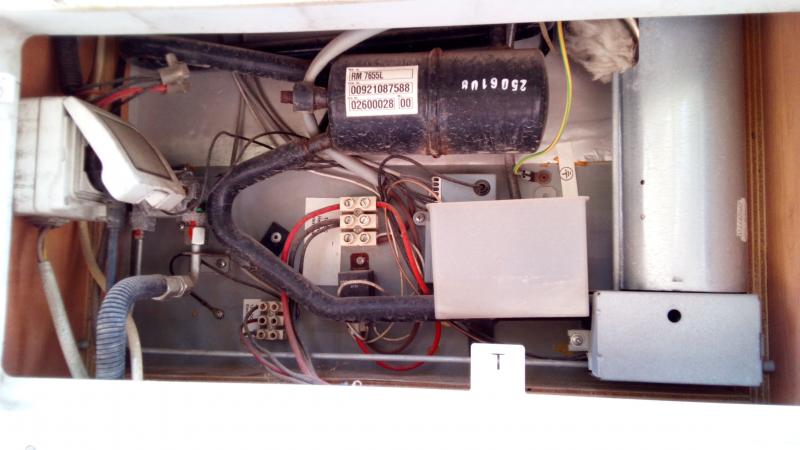

Buogiorno a tutti.
Ho un problema al frigo Dometic Aes che sta peggiorando.1503738205986435917538.jpg
All'accensione la spia lampeggia e non c'è il tic tic. Dopo numerosi tentativi parte e funziona bene. In ferie per tre settimane non l'ho mai commutato a 220 per non rischiare. Oggi stessa cosa ma ci è voluta mezzora perché parta. Prima o poi ho paura che mi abbandoni.
Da cosa può dipendere?
Fabio

Buogiorno a tutti. Ho un problema al frigo Dometic Aes che sta peggiorando. All'accensione la spia lampeggia e non c'è il tic tic. Dopo numerosi tentativi parte e funziona bene. In ferie per tre settimane non l'ho mai
commutato a 220 per non rischiare. Oggi stessa cosa ma ci è voluta mezzora perché parta. Prima o poi ho paura che mi abbandoni. Da cosa può dipendere? Fabio FabioCris
Apri il bruciatore (in basso a dx sotto lo scatolotto di lato tenuto dalla vite che si vede nella tua foto) e dentro c'e' il piezo-elettrico che deve fargli fare la scintilla e farlo accendere. Il fatto che non fa tac tac e' il piezo che non lavora.. lo vedi perche' ha attorno un collarino bianco in ceramica.. magari e' solo sporco oppure ossidato o e' andato fuori sede e si e' spostato un po'.. forse con poco risolvi e prima di pensare alla centralina guarderei quel punto.

oltre al buon consiglio di alexia aggiungo quello di controllare i due fili e loro connessioni che dall'accenditore (scatoletta grigia) vanno all'elettrodo di accensione sul bruciatore , controlla anche la ceramica di protezione dello stesso elettrodo che non sia screpolata o rotta , chiaramente come ti ha specificato Alexia dovrai prima togliere la lamiera di protezione del bruciatore fermata da un lato dalla sola vite che si vede mentre dal lato opposte è con incastro

non preoccuparti più di tanto perchè è un intervento semplicissimo e senza rischi , se hai disponibile un compressore soffia a volontà in uno dei due forellini venturi tenendo chiuso con un dito quello posteriore , soffia bene anche in zona del fornelletto poi fatti risentire , i due fori venturi sono gli unici forellini che vedrai all'inizio della rampa gas , anzi ne vedrai uno solo perchè l'altro che dovrai tappare con un dito e dal lato opposto , non puoi sbagliare
bene anche in zona del fornelletto poi fatti risentire , i due fori venturi sono gli unici forellini che vedrai all'inizio della rampa gas , anzi ne vedrai uno solo perchè l'altro che dovrai tappare con un dito e dal lato opposto , non puoi sbagliare  ciao  mario
Premesso che in settimana proverò a fare quello che mi suggerite, ieri, di ritorno dal mare dopo due giorni di ininterrotto funzionamento, ho provato ad abbassare la temperatura di esercizio ed a rialzarla e poi, ad accendere e spegnere il frigo a gas più volte, e gli avvii sono stati immediati quasi che "a caldo" tutto funzioni regolarmente.

noto che sul cilindro camino dove entrano le 2 resistenza sborda abbondante lana minerale come mai ? , in quella zona non deve sbordare nulla è l'apertura dovrebbe essere coperta da apposito coperchietto in lamiera fissato a incastro

Allora, tolta la copertura, ho soffiato con una pompetta per materassini sia sul piezo (ma ce ne sono due bianchi?) e cera un pó di polverina color ruggine (e arrugginito è anche dove sono attaccati i "piezi", il bruciatore?) e sul buco dove passa il gas tappando con il dito dietro.
Va al primo colpo ma vedrò nei prossimi giorni.
​​​​​​Mi chiedevo se quella polvere, proveniente forse dal camino, può fermare il ticchettio o cè qualche sicurezza che non lo fa partire.
Troppo facile?
Intanto vi ringrazio.
