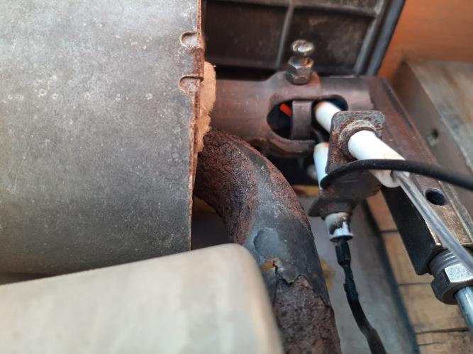

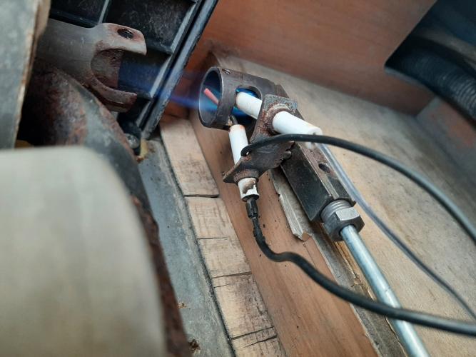

mobilvettavit   per dirti se la fiammella è scarsa o regolare dovrei vederla tutta possibimente non capovolta e dalla foto postata non la vedo , vedo solo l'elettrodo dal classico colore rossastro che indica fiammella
accesa ma la fiammella non è visibile causa troppa luce  , counque la fiammella dalla base del bruciatore alla sua punta deve essere alta circa 7 cm , corposa e azzurra senza punte giallastre
non sò se si riesce a capire.
secondo me è debole. In altri camper basta avvicinarsi e si sente il bruciatore che và. Questo non produce rumori. Strano!
Scusate ma la foto la capovolge in automatica dopo il caricamento.

non sò se si riesce a capire. secondo me è debole. In altri camper basta avvicinarsi e si sente il bruciatore che và. Questo non produce rumori. Strano!
Inoltre ho fatto fatica a fotografare la fiamma, il blu consistente non si vedeva a malapena. Dalla canna fumaria esce pochissimo calore, eppure è libera l'ho pulita e soffiata con compressore (completamente libera).
Ps. I gradi che vi ho riportato erano stati rilevati senza aprire le porte altrimenti sarebbe stato sicuramente peggiore il risultato.
Per come vedo raffigurata la fiammella effettivamente pare essere scarna ma neanche troppo , confermo che oltre a vederla bisogna anche sentirla da vicino , che tipologia di riduttore/regolatore stai utilizzando ?
Jordanbullon  che saluto sperando che la sua situazione fglia sia migliorata ha ricordato che all'interno del cilindro camino c'è e deve esserci una spirale elicoidale , per vederla dovresti accedere dalla griglia esterna superiore poi sollegare il camino , se invece lo scarico non è intubato ma diretto tramite il cavedio alora dovresti vederla anche se con un po di fatica
Vista foto raddrizzata

Per come vedo raffigurata la fiammella effettivamente pare essere scarna ma neanche troppo , confermo che oltre a vederla bisogna anche sentirla da vicino , che tipologia di riduttore/regolatore stai utilizzando ? Jordanbullon che
saluto sperando che la sua situazione fglia sia migliorata ha ricordato che all'interno del cilindro camino c'è e deve esserci una spirale elicoidale , per vederla dovresti accedere dalla griglia esterna superiore poi sollegare il camino , se invece lo scarico non è intubato ma diretto tramite il cavedio alora dovresti vederla anche se con un po di fatica  Vista foto raddrizzata

i controlli da fare sono sempre quelli...
- verificare la fiamma durante io funzionamento a gas, che dalle foto a parer mio va benissimo...
- verificare con un tester la tensione che arriva direttamente sulla resistenza a 230V
- verificare con un tester la tensione che arriva direttamente sulla resistenza a 12V
Se la temperatura esterna era veramente sui 40° come scrivi, c'è poco da fare...
PS: quando le temperature esterne sono così altre il funzionamento migliore è sempre quello a 230V, inoltre, ricorda che il frigorifero ha delle priorità di refrigerazione le quali partono dal freezer e se questo non raggiunge mai la temperatura sottozero, il frigorifero praticamente non viene raffreddato.

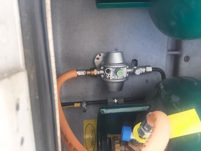

In risposta al messaggio di ecostar del 19/06/2023 alle 22:52:04
questo è il regolatore di gas istallato

In risposta al messaggio di mobilvettavit del 20/06/2023 alle 17:25:30
Il secumotion raffigurato penso abbia la stessa età del camper (14 anni) ma non avendo scadenza puoi tranquillqamente andare avanti , eventualmente controlla la scadenza del tubo flessibile , scadenza decennale dalla data di produzione impressa sul tubo
con il riduttore/regolatore secumotion se funziona ancora correttamente direi che sei a posto , la fiammella pare sia leggermente scarna ma vedendola in luce fatico a visionarla bene , se te la senti fotografala con meno luce possibile , comunque se le temperature esterne erano di 38/40 gradi c'è ben poco da sperare e anche se la fiammella fosse leggermente scarna il guaio non è lei anzi con 38/40 gradi esterni sarebbe meglio una fiammella meno performante , quel che mi suona stonato è che da vicino non la senti , come vicino intendo 20-30 cm dalla fiammela

In risposta al messaggio di ecostar del 20/06/2023 alle 18:16:14
di produzione impressa sul tubo  con il riduttore/regolatore secumotion se funziona ancora correttamente direi che sei a posto , la fiammella pare sia leggermente scarna ma vedendola in luce fatico a visionarla bene , se te la senti fotografala con meno luce possibile , comunque se le temperature esterne erano di 38/40 gradi c'è ben poco da sperare e anche se la fiammella fosse leggermente scarna il guaio non è lei anzi con 38/40 gradi esterni sarebbe meglio una fiammella meno performante , quel che mi suona stonato è che da vicino non la senti , come vicino intendo 20-30 cm dalla fiammela
