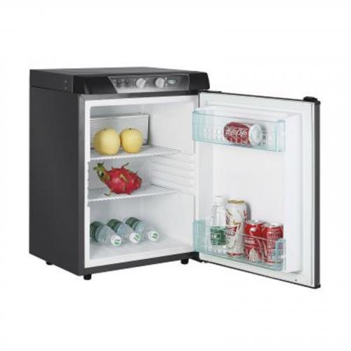

Premesso che avevo un Electrolux (Dometic) RM200B, ho visto che per misure e tipologia il sostituto naturale sarebbe il Dometic RM5310.
Ora, solo il frigo và sulle 800,00 euro.
Così guardando su internet ho trovato, sempre Dometic, un frigo "portatile" chiamato RF60.
Ha le stesse misure,litraggio, trivalente e con carateristiche di prestazioni pressoche identiche.
La differenza intanto è che non è da incasso, quindi si presenta come un frigo con un corpo.
Perchè ho adocchiato questo? Per il prezzo, ovvio - circa 330/350,00 euro.
Premetto che il camper è ormai anzianotto, e forse sarà l'utimo anno che lo userò (anche se l'avevo detto già l'anno scorso...)
Questo è il motivo per cui non volevo spendere tutti quei soldi per il frigo.
Cosa ne pensate? Potrei comunque inserirlo nello stesso vano?
C'è un motivo che mi sfugge per cui non posso usare questo modello più economico?
Immaginando di installarlo potrei avere dubbi sul raffreddamento dello stesso (magari è fatto per utilizzo all'"aperto")
Poi il camino (spero sia il termine giusto) e sul lato opposto, quindi con un tubo dovrei fare una prolunga per attacarmi allo sfiato sul camper.
A tal proposito come potrei fare questo collegamento? Ci vorrà sicuramente materiale adatto alle temperature.
Poi altri problemi "fisici" non ne ho trovati.
Secondo voi?
Non ho più molti giorni per decidere, anche perchè il frigo arriverebbe dal consessionario di Livorno in una settimana.

Nessuno quindi ha avuto un'esperienza su questo frigo?
Stamane il meccanico specializzato in camper ha chiamato la Dometic, e parlando con il tecnico gli ha risposto che non è adatto per via che deve rimanere sempre in piano e per una questione di areazione.
Un pò mi ha scoraggaito; anche se leggevo in un forum di Westfalisti (spero mi passino il termine) che alcuni di loro lo hanno montato ad incasso.
E' un forum del 2009 ma magari proverò a chiedere se chi l'ha montato ha avuto problemi.
Cosa ne pensate? meglio evitare di montarlo?
