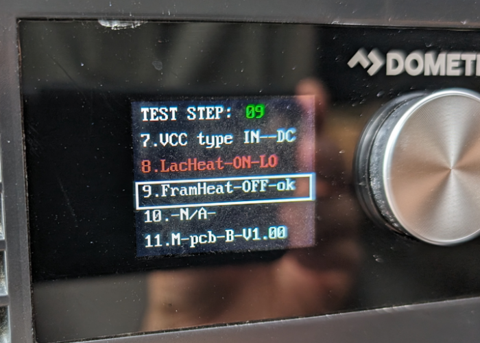

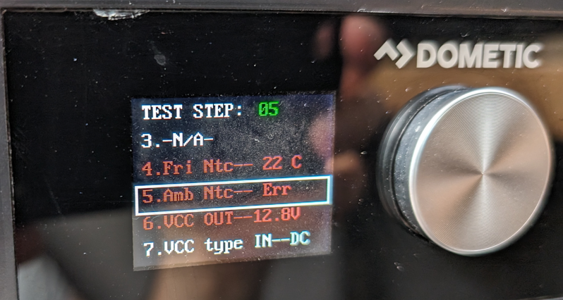

Nell'attesa vi mostro la schermata diagnostica del frigo. Un bel po' di errori. La NTC, e qualcosa legato alla resistenza anticondensa (LAC Heater, ma potrebbe anche non averla). Il VCC Out in errore a 12.8 (?) è una cosa strana. Ho anche una foto in cui dice VCC Out a 13.8 e non è in errore. Potrebbe però essere un quirk del modo test.
PS: Pensierino malvagio: Proverei ad alimentarlo da un buck DC-DC 12V fissi in uscita per vedere se gli piace ;)

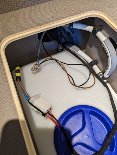

PPS: Per farvi un po' ridere. Questo sotto è il cablaggio originale del frigo. Connettori che non si incastrano tenuti insieme da una fascetta. Cavi blue-marrone per il 12V con il marrone a terra e il blue a 12V (esattamente il contrario rispetto allo IEC60446 che ok, si applica ai circuiti in AC, ma per estensione... su questo però forse sono io un po' ignorante.)

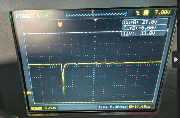

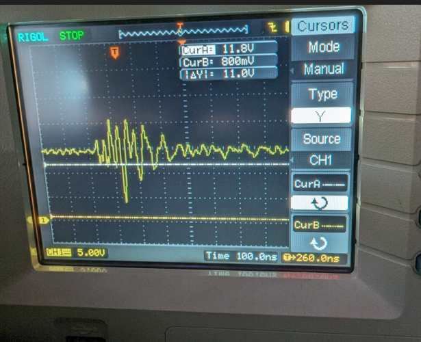

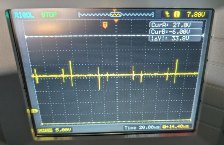

Ho collegato un oscilloscopio al connettore del frigo e mi sono reso conto di quanto fosse sporco quel 12V. Tra i due DCDC, l'alternatore, il carico induttivo del frigo ci sono sbalzi anche di 4-5 volt picco picco intorno ai 12 nominali, in particolare durante l'accensione del compressore del frigo o altri carichi induttivi che ho (inverter e condizionatore). Gli spike sono brevissimi ma ci sono.
Purtroppo nella prova di oggi, non sono riuscito a riprodurre il problema. Il frigo ha funzionato quasi tutto il giorno con il camper fermo ed attaccato alla 220. Nel frattempo ho stretto e ripassato i connettori della sua linea. Poi nella guida non ha dato nessun problema.  Non vorrei il tutto fosse dovuto ad un banale connettore ossidato o la condensa interna di cui sembra i dometic soffrano.
Ho però raccolto qualche dato che vorrei condividere. Sono schermate del oscilloscopio messo sul connettore frigo tra massa e alimentazione.
La prima è la linea 12V servizi con nulla in funzione ma solo i DC-DC in carica. Il DCDC originale da solo o con l'aggiunta del nuovo fa poca differenza. La linea è molto sporca.
Questa è l'accensione del compressore del frigo. Ripple di 0.4us.
L'accensione del compressore AC è questa (650W nominali). Anche qui quasi un corto ma dura 0.6-0.7 micro secondi.
L'ultima è l'accensione dell'inverter da 2KW (4KW di spunto) che ha dei super cap notevoli (ma non può essere lui il problema, perché è rimasto sempre acceso nel mentre il frigo segnalava sottotensione). Lo spike è di 2.5us circa.
Stabilizzare la linea in presenza di carichi induttivi importanti mi sembra una cosa non facile. E' forse più facile lavorare sullo stadio alimentazione della scheda controllo del frigo. Che ne pensate?

Buongiorno, quando iniziai a pensare al passaggio da trivalente a compressore, cominciai a valutare i vari frigo che potessero entrare nel mio vano 85x49,5x60. Il tuo frigo era tra uno di questi insieme al CRX 80 sempre
Dometic ex Waeco, un IndelB CR100 e forse anche un Vitrifrigo cui non ricordo esattamente il modello, oltre alle varie misure m`informai molto sulle caratteristiche tecniche, classe climatica e sulle modalita` d`installazione. Sul manuale del tuo frigo, era/sono riportate tutte le istruzioni per un`installazione after-market come poteva esserlo nel mio caso e prevede poche cose, corretta sistemazione e fissaggio nel vano, comprese le varie distanze da rispettare per una buona circolazione dell`aria esterna per ottenere il miglior rendimento del frigo e la semplice alimentazione da BS con 2 cavi da 4mmq, la sezione dei 2 cavi va` aumentata a 6 mmq se la distanza tra BS e frigo e superiore ai 5 metri. Ciro.
Ho letto la tua risposta di cui ti ringrazio. Speravo di risponderti ed aggiungere i dati che ho promesso, ma non ho ancora avuto il tempo di occuparmi. Ho provato a smontare velocemente il frigo, ma le 4 viti interne che dovrebbero liberarlo girano a vuoto (dopo averle mollate) e non riesco a tirarle fuori dalle loro sedi per estrarre il frigo. Ammetto che gli onnipresenti tappi adesivi che devo togliere per smontare i mobili sono un freno, perché devo farli fare o comprarli in concessionario.
Ho però trovato altri connettori sotto la cucina, di cui uno è il 12V del frigo. Anche li tolto, pulito e ricollegato. Dopo ho fatto brevi uscite con il camper, ciascuna di 15-20 minuti ma il low voltage non si è più presentato. Che si sia sistemato da se, non credo e con garanzia agli sgoccioli non sono molto felice. Per fortuna i pezzi del frigo tutto sommato si trovano, tra cui la centralina (150-180 euro, grazie ancora) e se sono solo i connettori potrei anche non averne bisogno.
Vi terrò aggiornati. A presto.
