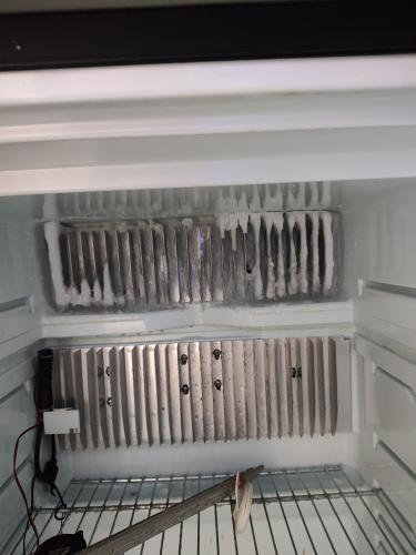

IMG_20250802_191959.jpgBuongiorno il mio frigorifero dometic al quale ho rimosso la celletta freezer dopo una settimana di uso ghiaccia solo le alette superiori cause? Soluzioni?

Anche io ho tolto sportello e fondo del freezer ed aggiunto un ripiano, per usare tutto il volume come frigorifero.
Anche nel mio la condensa si raccoglie attorno alle alette e ghiaccia, formando -dopo 5/7 giorni- candelotti di ghiaccio.
A quel punto, dopo aver provveduto a consumare quasi tutto il contenuto del frigo (attendo cioè a fare la spesa, affinché si svuoti il più possibile) procedo allo spegnimento dell'impianto ed alla rimozione dei ghiaccioli, per poi riavviare il frigo. L'operazione richiede una mezzora. È una scocciatura, ma altra soluzione per ora non ho trovata.

Probabilmente il tuo frigo è predisposto per la celletta freezer estraibile giusto? , direi che a mio parere è un fenomeno normale causa frequenti aperture/chisure della porta frigo e umidita relativa alta quindi l'evaporatore del freezer essendo prioritario sarà sempre più freddo dell'evaortore del reparto frigo e senza celletta giocoforza si chiaccerà molto prima del'evaporatore sottostante , purtroppo non c'è rimedio tranne quello di aprire il meno possibile la porta lasciandola aperta lo stretto necessrio  , chiaramente non si risolve totalmente ma si allunga notevolmente la tempistica della formazione ghiaccio su quell'evaporatore paricolarmente in giornate afose e umide , detta breve non mi preoccuperei più di tanto

Cosa intendi: che raffredda solo la parte freezer, oppure solo la parte frizer accumola ghiaccio?
Se raffredda solo la griglia del freezer, essendo prioritaria, può essere che la sonda non senta mai il raggiungimento della temperatura freezer, quindi non si attivi mai la griglia del frigo.
Cosa fare, se in frigo la roba si rinfrescare bene lo stesso, vedi Tu, puoi anche rimontare la cella freezer, o lasciarlo così.

Ivo sull'evaporatore alettato per il reparto freezer essendo prioritario non c'è nessuna sonda temperatura quindi quello lavora sempre sulla sua max portata e potenza basata sulla temperatura impostata del reparto frigo ,  per evitare che si formi troppo ghiaccio su quell'evaporatore bisognerebbe impostare la temperatura del reparto frigo su valori decisamente più bassi inteso come meno freddo
Capisci che senza la celeltta freezer la temperatura nel reparto frigo se impostata su valori troppo alti intesi coe più freddo lo stesso reparto frigo durante le ore più fresche e notturne raggiungerebbe temperature troppo basse pari o inveriori dello zero termico e non va bene
spero che chi lamenta il problema di troppo ghiaccio in breve tempo sull'evaporatore alettato del reparto freezer senza la celletta abbia capito il moivo
,  per evitare che si formi troppo ghiaccio su quell'evaporatore bisognerebbe impostare la temperatura del reparto frigo su valori decisamente più bassi inteso come meno freddo Capisci che senza la celeltta freezer la temperatura nel reparto frigo se impostata su valori troppo alti intesi coe più freddo lo stesso reparto frigo durante le ore più fresche e notturne raggiungerebbe temperature troppo basse pari o inveriori dello zero termico e non va bene  spero che chi lamenta il problema di troppo ghiaccio in breve tempo sull'evaporatore alettato del reparto freezer senza la celletta abbia capito il moivo
Grazie Mario, quello che volevo capire in questo caso, se anche le alette del frigo si raffreddano, oppure quelle del frizer sono sufficienti.
Che il ghiaccio si formi per condensa da aperture, dovrebbero saperlo Tutti, magari quelli giovani, con i frighi moderni di oggi non lo sapevano. laugh.

Il dissipatore alettato del reparto frigo anche senza celletta freezer si raffredda comunque ma ovviamente essendo secondario si raffredda meno del primario e senza celletta freezer si raffredda ancora meno ma con la sua tempistica decisamente più lunga si raffredda , questo sarebbe il motivo di impostare la temperatura del reparto frigo su valori decisamente più alti intesi come meno freddo , aggiungo che togliere la celletta freezer anche se il sistema lo prevede a mio parere sarebbe da evitare
senza la celeltta freezer una soluzione ma tutta da provare sarebbe quella di spostare la sonda temperatura del dissipatore alettato inferiore su quello superiore poi basarsi trovando la corretta impostazione temperatura sul selettore temperatura bordo frigo
è chiarissimo che il problema del ghiaccio sui dissipatori (evaporatori) alettati la causa principale è sempre l'umidità che giocoforza entra con l'apertura/chiusura porta , purtroppo è inevitabile ma con un po di attenzione si può attenuare
