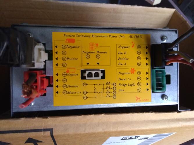

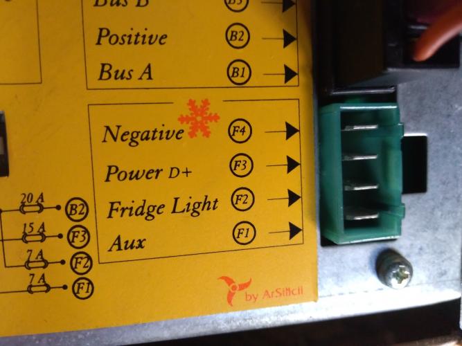

Ciao miksly, allora...la tua cellula rimor non ha il classico impianto elettrico, ma ha un impianto della arsilici in poche parole tutto passa dall'alimentatore che tramite i nodi cielo e terra alimenta la cellula... il frigo non ha nessun relè esterno per farlo funzionare a 12v. ma viene comandato sempre dall'alimentatore che funge da relè...
l'alimentatore nel tuo caso se non ricordo male si trova dietro la batteria servizi...
Quindi puoi vedere se esce la corrente d+ dal connettore verde (F3) che alimenta il frigo a 12v.
non ha nessun relè esterno per farlo funzionare a 12v. ma viene comandato sempre dall'alimentatore che funge da relè... l'alimentatore nel tuo caso se non ricordo male si trova dietro la batteria servizi... Quindi puoi vedere se esce la corrente d+ dal connettore verde (F3) che alimenta il frigo a 12v.
...invece per vedere se arriva il d+ all'alimentatore dall'alternatore devi controllare l'ingresso che si trova nel connettore rosso (M1)...

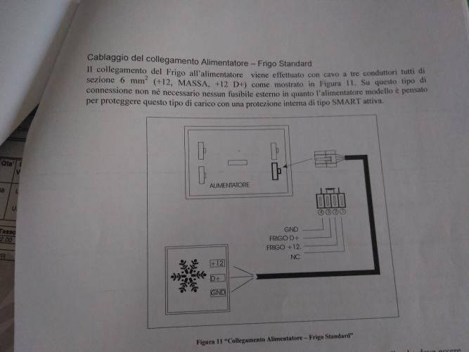

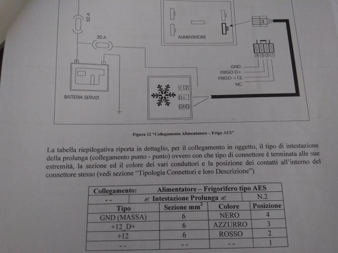

ti allego lo s.c.h.e.m.a. cartaceo del frigo AES...(automatico)
...e quello standard...

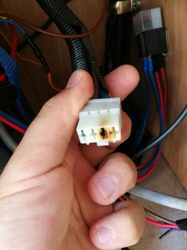

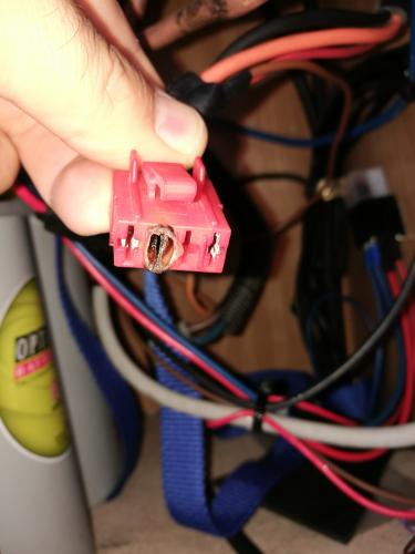

Ho controllato ed ho trovato questa situazione...
Domani è domenica quindi niente.. ma lunedi quando apre il negozio di elettronica vado a prendere dei faston nuovi con la protezione intorno... Grazie per l'aiuto!!

Inserito il 25/08/2018 alle: 22:19:49
In risposta al messaggio di Miksly del 25/08/2018 alle 22:09:20
Ho controllato ed ho trovato questa situazione... Domani è domenica quindi niente.. ma lunedi quando apre il negozio di elettronica vado a prendere dei faston nuovi con la protezione intorno... Grazie per l'aiuto!!
...é il classico difetto di alcuni alimentatori che vengono toccati/smontati in modo errato da noi camperisti..comunque per risolvere il problema devi agire anche sullo spinotto interno dell'alimentatore che può causare il problema, altrimenti dopo poco il problema ti si può ripresentare!!

Inserito il 25/08/2018 alle: 22:36:32
Ah e come devo sistemare lo spinotto interno? cè qualche guida in giro?

Inserito il 25/08/2018 alle: 22:50:29
In risposta al messaggio di Miksly del 25/08/2018 alle 22:36:32
Ah e come devo sistemare lo spinotto interno? cè qualche guida in giro? grazie mille ancora è...
...il consiglio che ti posso dare è di smontare l'alimentatore e portarlo da un tecnico riparatore tv/radio e di far ripassare tutte le saldature interne dei faston maschi degli spinotti...che a volte sono la causa del problema...é la classica procedura che faccio di solito quando riparo quel tipo di alimentatore quando presenta il tipo di problema che hai evidenziato!
