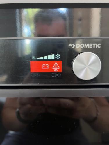

Ciao a tutti, ho da poco ritirato la mia prima caravan. Abbiamo il moover quindi abbiamo anche installato una batteria dei servizi. Da un paio di giorni se stacco la caravan dalla corrente del campeggio il frigo mi da problemi. Se lascio in automatico mi dice che non riesce ad alimentarsi a gas (ed è corretto perché ho la bombola chiusa), ma nemmeno a batteria, mi da il simbolo di errore in foto con il numero 6.
qualcuno ha avuto lo stesso problema? Sapete cosa può essere? Grazie mille dell’aiuto

Mi sembra che il problema sia della alimentazione a 12v che non arriva o è insufficente.  Iniziando dalle cose piu basiche, hai controllato la tensione della batteria?  E' ben carica?  Che tensione da a vuoto e sotto carico?
Il frigo ha anche una selezione manuale della fonte? Se si, impostando manualmente 12v cosa fa?
Non so come sia l impianto, ma se pur scollegando la 220v, vedo che il display del frigo è acceso, significa che gli arriva la 12v nel caso contrario si spegnerebbe tutto, o mi sbaglio?  Però se la tensione fosse bassa puo essere che come in altri frigo non gli permetta di funzionare a 12v, ma lo porterebbe a commutare a gas.
Immagino che se hai la presa 13 poli, quando ti colleghi all auto, gli arrivi la 12v dall auto (e in alcuni impianti l auto in viaggio carica anche la batteria della caravan).  Nel caso, collegandosi all auto, e con motore in moto, il frigo funziona a 12v?
Sto facendo molte domande piiu che dare risposte, ma faccio per caire e poi sono quel tipo di domande che a volte fanno accendere una lampadina in mente per centrare il problema wink
Comunque i frigo solitamente a 12v rendono molto poco, e quindi si usa praticamente solo durante il viaggio (perchè non si puo usare altro) e alimentato dall auto che quando è in moto fornisce una tensione elevata..
Poi appena ci si ferma si fa andare a gas che è la fonte che rende meglio, o se in campeggio a 220v, che rende un po meno che a gas, ma è li disponibile.

Il frigorifero funziaona a 12 V p 220V solo se collegato
ad una alimentazione costante o auto o campeggio.
Poi se la batteria non è di almeno 100 A la vedo dura
Poi hai un caricabatterie di potenza adeguata  ?
