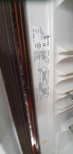

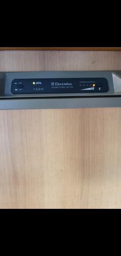

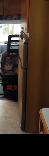

Buongiorno a tutti, il mio camper monta un frigo electrolux  RM 4505 prod.no. 921 17 90-35.
Ha sempre funzionato molto bene ma ad una certa ha smesso di raffreddare.
Inizialmemte quando andava a gas mi dava problemi con l'accensione della fiamma ( sebbene l'ugello era molto pulito), poi non funzionava ne a 220 se a 12 volt ne tantomeno col gas.
Sarei molto grato se qualcuno che ha esperienza a riguardo possa aiutarmi.
Ringrazio tanto tutti quanti e auguro un buon fine settimana ! Screenshot_20220527-181334_Gallery(1).jpgScreenshot_20220527-181200_Gallery(2).jpgScreenshot_20220513-073519_WhatsApp(1).jpg
