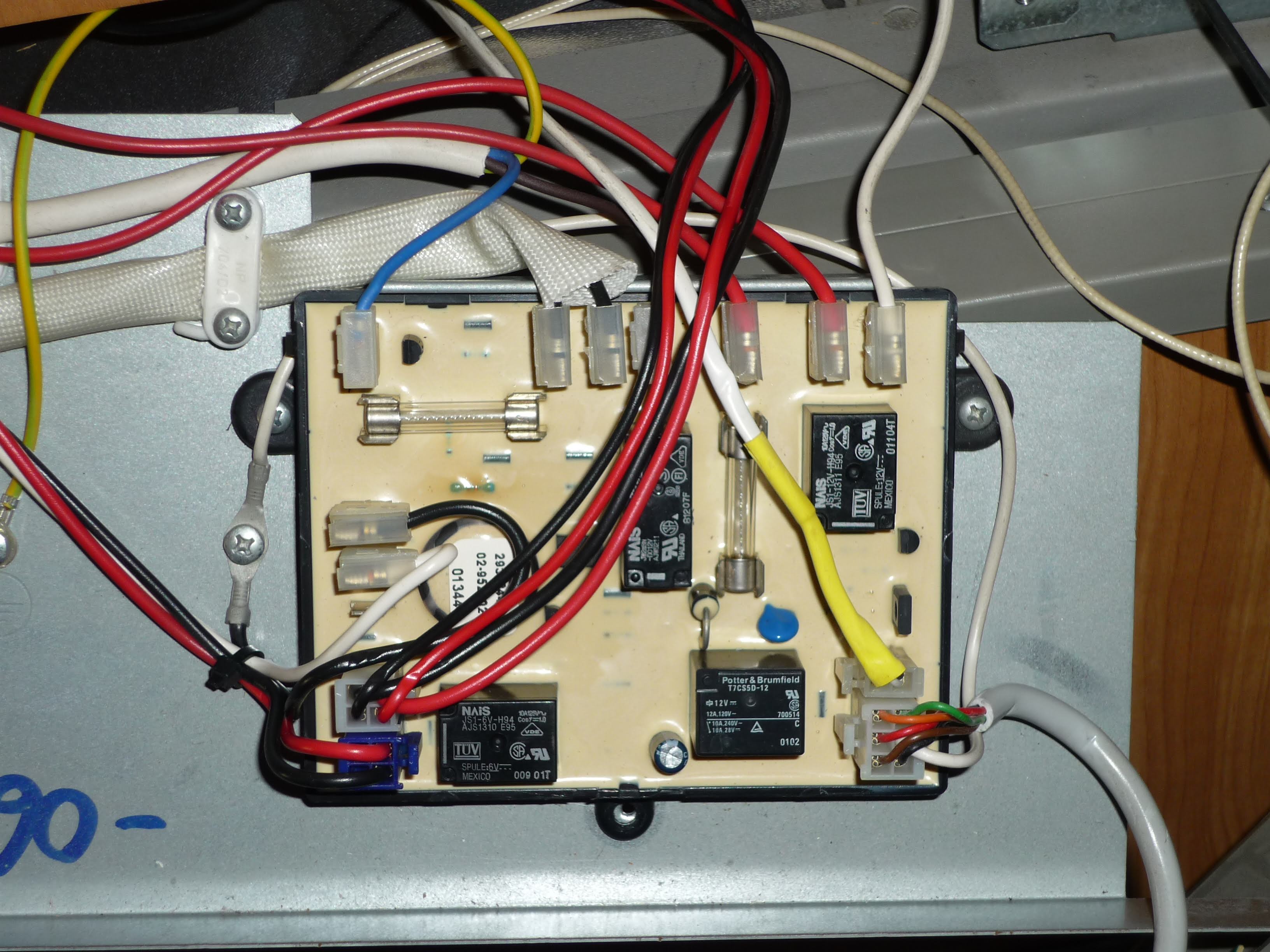

Inserito il 08/09/2012 alle: 20:12:00
quote:Risposta al messaggio di Lady Oscar (Mudra) inserito in data 05/09/2012  14:55:28 (Visualizza messaggio in nuova finestra)
Scusate. Ma ultimamente sono stato un po' preso con il lavoro. La centralina è arrivata in pochi giorni (ha impiegato meno tempo da Monaco a Torino che dal deposito DHL a casa mia). La prox settimana con i figli a scuola andrò al rimessaggio a montare la centralina. Non ho ancora provato ad aprirla, non vorrei fare danni con la nuova, ma sul coperchio è impresso in rilievo l'uso di un cacciavite con cui fare leva per aprire il contenitore in plastica nero. Spero di non spaccare nulla. Appena sostituito vi farò sapere.
Nightcap
Nightcap
10/11/2004 104
Inserito il 15/09/2012 alle: 10:48:01
Finalmente ho avuto tempo per fare il lavoro. Ho sostituito la centralina e ora funziona tutto perfettamente. L'operazione è stata molto semplice, unica precauzione fotografare la disposizione dei fili in modo da rimetterli tutti nella stessa posizione e non tirare troppo il basamento su cui è avvitata la centralina perché i fili non sono tanto lunghi. Cmq è un operazione fattibilissima e non ci si impiega più di 20 minuti. Grazie a tutti per l'aiuto P.S. quella nella foto è la vecchia centralina, quella nuova è identica ma è marchiata Dometic invece che Electrolux.
