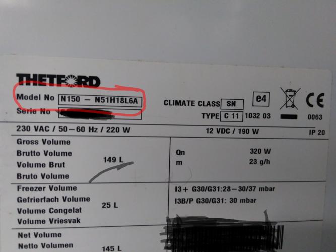

Ciao ho un frigo Electrolux attivamente e mi funziona a 12v 220v e a gas no. Ho provato a pulire il bruciatore, ma niente da fare, si accende la fiammella, ma nn rimane attaccata nn so cosa può essere..

che modello ?

Nn so quale modello sia, so solo che a sx ho una manopola che girando mi da 220,12 e gas. A dx invece ho la manopola della Potenza min e max e tenendola schiacciata le da il consenso per accendere la fiamma.. per il modello esatto dove posso vederlo o leggerlo?

Ciao Escape, dentro il frigo c'è una scritta simile...
devi vedere dove c'è scritto il modello/tipo...e segui le istruzioni che ti daranno Mario e Scubidu...perché sei in buone mani.

se la targhetta tecnica non ci fosse o non fosse leggibile dovresti postare una foto dei camandi e selettori che sarebbe ancora meglio della targhetta , comunque spannometrico pare sia un problema di termocoppia
