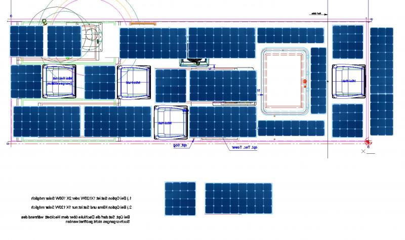

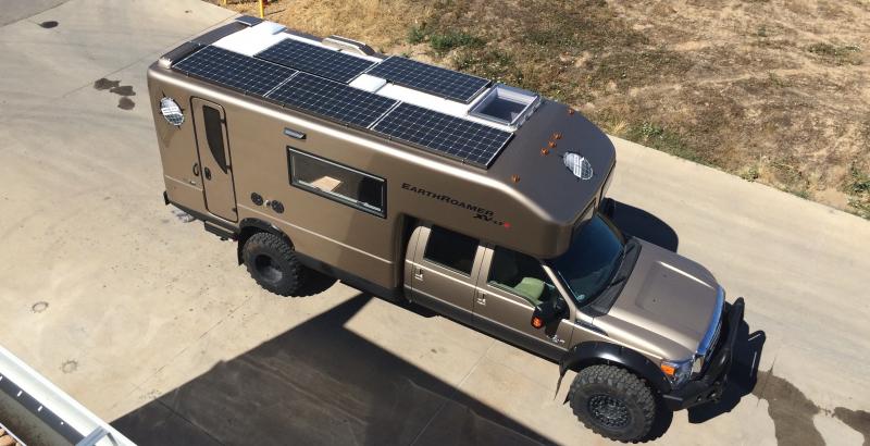

L ormai famoso e invidiato ( e copiato ) PAPASONIC  Mar..cucciolo
Ciao carissimo ,
Quando vedo queste foto
mi tornano in mente le mie idee malsane wink
