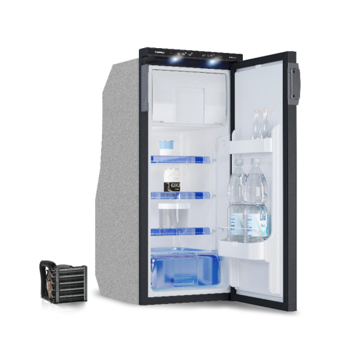

raramente i frigo a compressore superano un certo litraggio, cioè quasi sempre sono sotto i 100l, anche molto meno altrimenti i consumi aumenterebbero ancora, e comunque si rende necessario investire su un impianto di approvvigionamento energetico più performante che non sia solo il solare perché nelle giornate piovose e comunque invernali ci fai ben poco... Il vantaggio del quatrivalente è quello di avere innanzitutto un unico frigo, quello di serie per intenderci, anche molto grande se già c'è, che non consuma corrente tre stagioni su quattro, ma anche un frigo a compressore quando serve, cioè in estate quando fa molto caldo e il trivalente comincia a rendere un poco meno, (nel restante periodo il trivalente va più che bene), dove tra l'altro si riesce a gestire tranquillamente l'assorbimento elettrico del compressore con un impianto fotovoltaico anche basico perché di sole ce n'è in abbondanza... Inoltre durante il funzionamento a trivalente, quindi diciamo circa dieci mesi l'anno, si ha un frigo completamente silenzioso e parco nei consumi elettrici... Per ultimo ma non per importanza, non si deve dedicare spazio prezioso ad un altro frigo, in cellula o nel garage... Guarda qui...
I nuovi modelli VITRIFRIGO  ora montano il nuovo
compressore a gas R600a
minuscolo e con consumi irrisori
quasi dimezzati dal precedente.
A breve sarä installato su tutte le varie serie.
Green Power
Nuovo compressore a gas naturale R600a
E pure la funzione TURBO che penso sia da usare solo
se collegati alla 220V o in viaggio (non a BS)
Turbo Mode
Rapido raggiungimento del punto di raffreddamento richiesto
E cosa molto importante e pratica anche la Unità "remotabile
per montare il compressore esterno e in zona più comoda
e renderlo più silenzioso, fino a 1500 mm distante
(cosa che avevo fatto di mia idea ancora nel 1997 con un
loro modello da 150 lt. e allontanata anche la cella frezzer
montata di lato al frigorifero ! )
L'unità refrigerante è remotabile e può essere posta fino a 1,5 metri di distanza.
Modificato da franco49tn il 16/10/2024 alle 20:33:12
