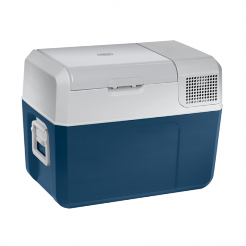

Ciao io ho questo : MOBICOOL MCF40 da 38 litri di capacità e sono molto soddisfatto, funziona sia a 12V DC che a 230V pagato circa 250€ è a compressore con possibilità di impostare la temperatura fino a -10° consumo massimo 85W , silenzioso , forse per le tue necessità è troppo capiente ed ingombrante

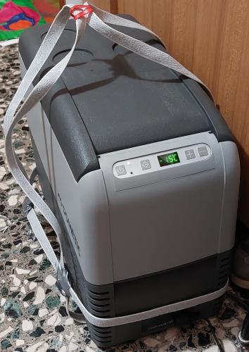

Emergenza frigo a casa stamattina: non abbiamo sbrinato il congelatore di casa, il ghiaccio non consentiva più di chiudere  il portello. Quindi sbrinare d'urgenza .. e il contenuto nel frattempo?
Per alcuni cibi, sacchi isolanti uno dentro l'altro.
Per i più importanti (i miei sughetti di funghi, ecc.) ho attivato il portatile Dometic cdf 25 che ora usano per lo più i figli (uno va in ferie in Maggiolina e l'altro con un VW Transporter T5). Riempito con i preziosi contenitori e settato a -15⁰ (anziché i soliti +5⁰ "da turismo"), in 20 minuti era a -8 e in altrettanti a -14 / -15. Può arrivare a -18⁰ ma così mi pareva sufficiente.
(Le maniglie, in pregiata "cinghia delle tapparelle", sono artigianali ovviamente, questo modello ha risalti per sollevarlo ma non maniglie)
Questo per esemplificare le prestazioni del compressore anche su un piccolo portatile, se ce ne fosse bisogno.
L'alimentazione è a 12 V, ma per la 230~ ho un vecchio alimentatore 5A della GBC con uscita "accendino", preso anni fa per il Waeco CDF 18 che usavo sul VW Multivan e che poi alimentavo a rete nei B&B. Il consumo è sui 3.3 A a 12V se non ricordo male, i figli lo usano con la BM delle loro auto, con attivo il limitatore che blocca il tutto sotto una certa tensione alla batteria
