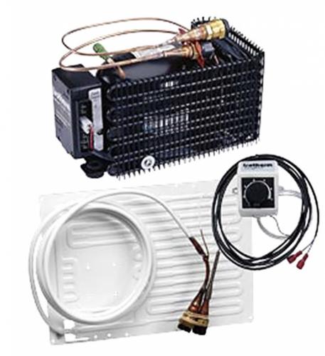

io ho montato uno di questi sul mio ex Hymer poi venduto ,
il consumo e' irrisorio e raffredda di brutto a differenza di prima ,ho mantenuto il trivalente con l'aggiunta del compressore che puoi farlo funzionare da solo oppure supportando il trivalente ,con la sola energia del pannello solare funziona alla grande ,premesso che ho un mezzo nuovo ,ma al primo problema di raffreddamento sicuramente rimonterò' il compressore IMG_7513.jpeg

Ciao,a che spesa?intendo il materiale,senza  la manodopera o il “fai da te”,e il compressore con l’evaporatore c’e’stato dietro?A guardarlo come spessore direi circa 12/15 cm.Comunque sembra ben fatto e professionale e me lo sarei aspettato anch’io così quando mi rivolsi alla ditta di Roma che viene citata all’inizio,ma ahimè e purtroppo,mi sono ritrovato con un pessimo lavoro,in pratica la serpentina refrigerante fatta artigianalmente (saldata ad ogni curva)è appoggiata a quella del trivalente,mentre la tua e’dentro,e protetta da un piastra che oltre a rendere il freddo più omogeneo la protegge da eventuali abrasioni da contatto,un po’ come nel Mobicool portatile,guardandolo da dentro ha la serpentina annegata nelle pareti yes
Ciao Magnum 30g
io ho montato quello in foto la spesa non e' stata indifferente 1000 €
comunque per me sono spesi bene xche' il mio frigo sotto raffreddava pochissimo
mentre il freezer congelava ancora normalmente,
siccome la piastra refrigerante viene messa nella parte sotto e la pupi regolare come vuoi indipendentemente dal trivalente ,
per quanto riguarda gli ingombri sul mio Hymer ci stava benissimo dietro la griglia superiore esterna del frigo ,
il lavoro e' stato fatto da persone qualificate ,lo so' non e' poco ma la resa e' tanta e i consumi sono irrisori

Ciao Magnum 30g io ho montato quello in foto la spesa non e' stata indifferente 1000 € comunque per me sono spesi bene xche' il mio frigo sotto raffreddava pochissimo mentre il freezer congelava ancora normalmente, siccome
la piastra refrigerante viene messa nella parte sotto e la pupi regolare come vuoi indipendentemente dal trivalente , per quanto riguarda gli ingombri sul mio Hymer ci stava benissimo dietro la griglia superiore esterna del frigo , il lavoro e' stato fatto da persone qualificate ,lo so' non e' poco ma la resa e' tanta e i consumi sono irrisori
