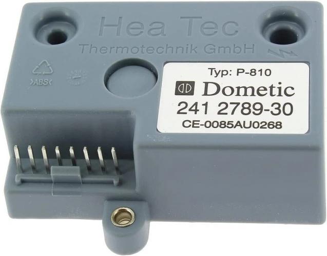

Il connettore a pettine è il classico connettore a incastro , per sfilarlo devi fare leva sulla linguatta di blocco , togliendolo puoi controlalre tutti i contatti ed eventualmente pulirli o disossidarli , è un controllo che fa solo bene , gli altri due connettori frontali a baionetta sono solo per l'elettrodo di accensione e hai fatto bene a controllarli
dalla immagine capisci come è collegato il connettore a pettine

Sarò monotono ma grazie ancora. Adesso ho compreso come si scollega il connettore; pensavo ad una linguetta laterale e non sul lato inferiore e per questo non la trovavo.
Ho capito anche come si sfilano gli altri due fili.
