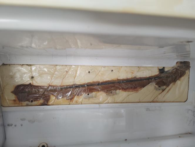

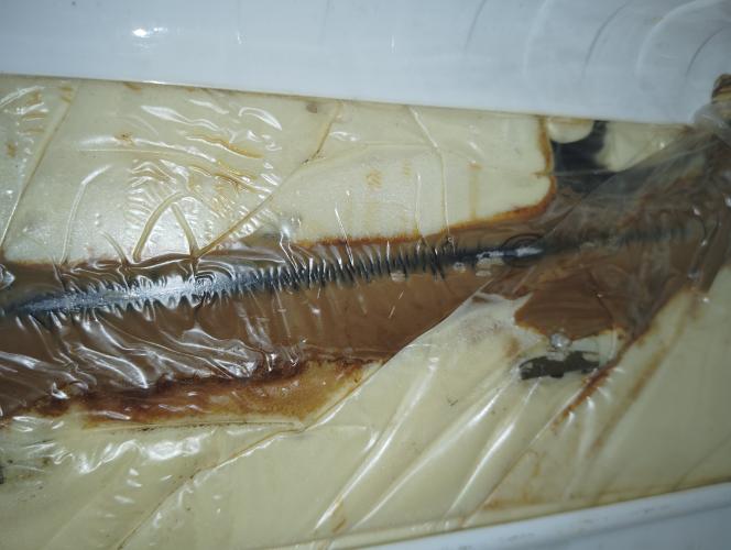

Ai più esperti chiedo: è normale, che sotto le alette del frigo trovarmi lo scambiatore coperto dal foglio di nylon originale?
17539701647346463117596128336730.jpgvolevo chiedere, per mettere la pasta conduttiva la metto sopra al nylon che protegge tutto, (non fa da isolante il nylon in questo caso?), oppure apro il nylon tolgo la pasta dura marrone quella sul tubo e metto quella nuova attuale?
Lui funziona ma è molto lento andare a regime. Grazie.

Ai più esperti chiedo: è normale, che sotto le alette del frigo trovarmi lo scambiatore coperto dal foglio di nylon originale? volevo chiedere, per mettere la pasta conduttiva la metto sopra al nylon che protegge
tutto, (non fa da isolante il nylon in questo caso?), oppure apro il nylon tolgo la pasta dura marrone quella sul tubo e metto quella nuova attuale? Lui funziona ma è molto lento andare a regime. Grazie. Massimo
Quando ho tolto le alette per rimettere la pasta come te, ho notato anche io che c'era della pellicola di plastica, ma nel mio caso era tagliata proprio in prossimità del tubo.
La pasta vecchia infatti toccava lo scambiatore in alluminio ma ormai era secca.
La foto dello scambiatore é dopo averlo pulito o era così appena aperto?
Nel caso io procederei a tagliare in maniera precisa attorno al tubo, la plastica.
Pulirei bene  il tubo senza allargarmi troppo con un leggero solvente anche alcool andrebbe bene e dopodiché inonderei bene il tubo di pasta nuova per poi rimontare lo scambiatore.
Credo che quella plastica serva a non fare andare troppa condensa nella schiuma poliuretanica che poi fungerebbe da casa per batteri e funghi...

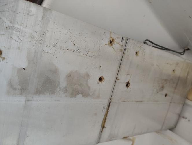

Le foto sono come ho trovato il tutto dopo aver tolto le viti.
Pensavo anch'io di fare come da te proposto.
Nel frattempo ho contattato Mario Ecostar, il quale mi ha dato spiegazione dettagliate sul motivo del tutto.
Al momento ho voluto fare una cosa differente, ossia mettere la pasta tra scambiatore e com'è adesso, perché potrebbe essere che in alcuni punti non fossero a contatto.
Proverò così, mal che vadano ritorno come prima o faccio come anche te mi hai indicato.
