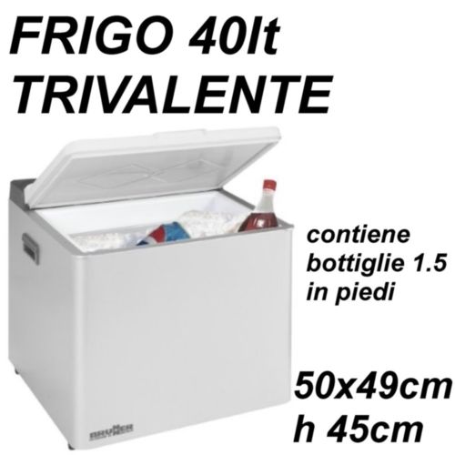

Ciao,  ho un amico che ha comperato un camper furgonato all interno si trova posizionato un frigo come da titolo, per capirci è il classico frigo a cubo da campeggio.
lo vedo collegato al gas con il suo tubo a norma con tanto di rubinetto e tubo rame, non vedo però nessun scarico fumi...Mi viene da pensare si può usare a Gas? Bisogna fargli uno scarico? In realtà anche guardando non vedo tubi da portare all esterno....

Ciao,non ho presente il modello che dici
pero' un frigorifero trivalente quando funziona a gas funziona grazie alla combustione
e questa produce fumi, compreso il co che e' molto pericoloso (ed inodore)
percio' il funzionamento a gas richiede di essere all'aria aperta o di avere uno scarico fumi
alrtrimenti e' pericoloso.
ovviamente non ci  sono  grossi problemi se lo si alimenta a corrente (12 o 220V) ma in quel caso l'efficienza e' molto ridotta ed il consumo di batteria elevato.
percio' secondo me la cosa migliore e' sostituirlo
- con uno a compressore (minor costo e senza camino all'esterno ma minore autonomia)
- oppure con un trivalente da installazione (maggior costo e lavori di carrozzeria ma maggiore autonomia)
soluzione per non cambiarlo alimentare a corrente quando dentro il furgone ed a gas esclusivamente se posizionato all'esterno

Personalmente pero' credo che quel frigorifero non faccia parte dell'allestimento originale (omologato) del veicolo o che si tratti di un furgone camperizzato in fai da te...

Per capirci modello più  modello meno il frigo è questo.Sicuramente è stato inserito in fai da te purtroppo non ci sta un frigo diverso, credo che se no llo avrebbe messo, l installazione è fissa, quindi presumo che lui lo avesse usato all interno...s-l500(7).jpg
