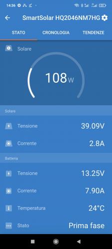

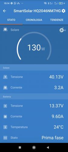

Nel frattempo anche oggi e domani continua a piovere a tratti ed è tutto grigio...ieri alla fine la produzione solare è stata di 340 Wh (26ah)con pioggia continua...più un 8% di ricarica aggiunta da un viaggio di 1 ora e mezza(un 14ah)...
il viaggio ha caricato poco essendo le batterie a 85%, quindi con poca corrente di carica.
questo mi ha permesso di essere in bilancio pari..col frigo a gaslaugh
ovvero in 24 ore di brutto tempo non aver ne caricato ne scaricati le batterie.
Col compressore sarei stato a -30ah al giorno in questa situazione...e 450w di fotovoltaico.
Però è impressionante come a parità di pioggia ,la produzione cambia tantissimo a un giorno all altro surprise
Oggi 8/9, anche 10A sotto l acqua o comunque tutto coperto...ieri 3/4A. Apparentemente stesso tempo.
oggi manterrei un frigo a compressore..ma non potrei ricaricare la scarica notturna.. col.frigo a gas ricaricherò lembatterie nonostante brutto tempo.

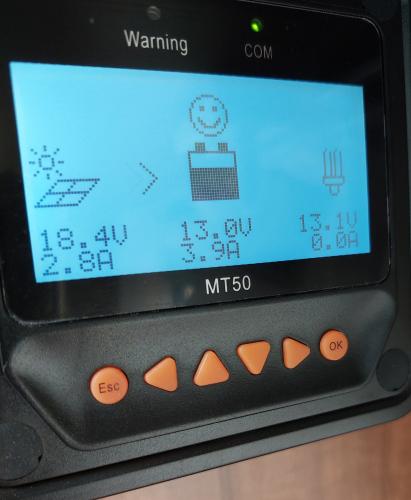

Io, sempre col compressore e una 90 Ah, dopo i primi 5 anni senza pannelli (autonomia 2 gg max), ho avuto 110 W con PWM per 5+9 anni,  poi 120 W + PWM per 3 anni .. sempre senza problemi e non è che si vada solo in Grecia. In quella, si stava fermi anche 9-10 gg. In altri luogi e stagioni siamo più itineranti, ma i 3 giorni si facevsno.
Ora con 280W e MPPT so che ogni giorno posso produrre tutto quel consumo, anche nelle mezze stagioni e in Francia o dintorni.
NB non faccio settimane bianche, in inverno posso essere di passaggio sulle Alpi ma non più di 1-2 gg..
Altri consumi al minimo, non ho TV, la Truma è gpl.
Così per info,  qui in Bretagna, stamattina alle 11, sotto una bella pioggia caricava 3.9 A. Poi è venuto un po' di sole ed è passato a 8.5-9 A, poi al seguente rannuvolamento era a 6 A circa. Tenendo conto che il gruppo refr. va il 25-30% del tempo con 3.4 A, nel mio caso significa non avere problemi anche stando fermi
