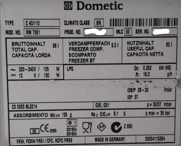

Mentre scrivevi sono andato al camper per riferirti le caratteristiche del mio frigo; per non sbagliare, posto la foto della targhetta:
La scelta della fonte è manuale, ovviamente a 12 volt funziona solo se con motore in moto; per l'alimentazione a 230 v non è obbligatoria la connessione alla rete esterna perché posso alimentarlo direttamente alimentando la sua spina presente all'interno del vano frigo. La regolazione è automatica, una volta impostato il livello tramite l'apposita manopola che tengo tra mezzo e tre quarti di giro; quando raggiunge il livello massimo la fiamma si spegne per riaccendersi quando necessario: la prima che ho sentito il tic-tic del piezoelettrico mi ero preoccupato poi ne ho intuito il funzionamento.
Nuovamente grazie per il tempo che mi hai dedicato e per le spiegazioni che mi hai dato.
11/01/2007 37506
Inserito il 09/07/2019 alle: 16:54:52
come immaginavo , frigo con selezione fonte energetica manuale ma accensione e gestione temperatura auromatica sulle 3 fonti energetiche , quindi fiamma bruciatore ON/OFF, confermo delta termico di 21-22 gradi
