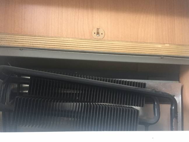

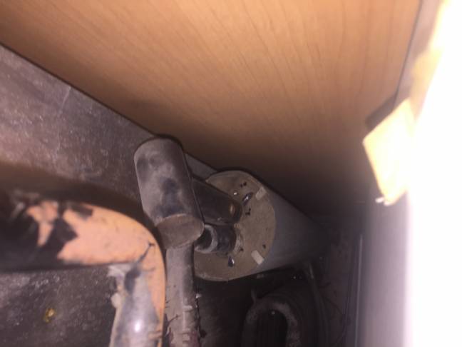

Grazie delle risposte innanzitutto.
Ho inserito un paio di foto per avere consigli ancora più mirati, come si vede le lamelle sono un pò distanti dalla griglia ma in compenso sono in posizione inzio griglia dal basso la foto è in linea con la vista griglia esterna.
Il camino di scarico dei fumi è abbastanza distante dalle pareti anche se più in basso rispetto alla griglia avevo capito io male che potesse avere problemi.
Quindi per migliorare anche se non in modo sostanziale dovrei
prolungare lo scarico alto della T fino a contatto con la griglia.
cercare di convogliare con un lamierino in alto sopra le lamelle fino ad altezza superiore griglia.
mettere ventoline (de verificare posizione) per agevolare lo scambio termico delle lamelle.

personalmente prima di alzare lo scarico fumi portandolo all'esterno e mettere le ventoline proverei con il valido sistema di Roberto creando un convogliatore di aria tra parete del mezzo e lo scambiatore alettato superiore , chiaramente il convogliatore dovrai crearlo con un lamierino di alluminio o roba del genere e posizionarlo sotto agli scambiatori alettati , in quel modo tutta l'aria al naturale è obbligata verso gli scambiatori con notevole contributo al loro raffreddamento , tribulerai e spenderai meno con buoni risultati e senza alcun consumo energetico

Inserito il 16/06/2017 alle: 12:35:04
Risposte come sempre utilissime,
#mario come convogliatore intendi come un imbuto che dalle tre pareti intorno alle alette costringono al passaggio vicino alle alette fermandosi appena sotto e creando un piccolo "effetto venturi"?
#Roberto hai per caso qualche foto di come hai realzzato il convogliatore?
Saluti e grazie ancora.

Inserito il 16/06/2017 alle: 12:52:17
In risposta al messaggio di MisterX1 del 16/06/2017 alle 12:35:04
Risposte come sempre utilissime, #mario come convogliatore intendi come un imbuto che dalle tre pareti intorno alle alette costringono al passaggio vicino alle alette fermandosi appena sotto e creando un piccolo effetto venturi? #Roberto hai per caso qualche foto di come hai realzzato il convogliatore? Saluti e grazie ancora. Keep ca(L)m..per
si tratta di un semplice lamierino lineare piegato di pochi gradi da fissare sulla parete interna perimetrale del mezzo , alto circa 30 cm e largo quasi  tutta la larghezza del vano frigo , purtroppo non ho foto ma ti assicuro che da realizzare è semplicissimo , magari roberto ha qualche foto disponibile
