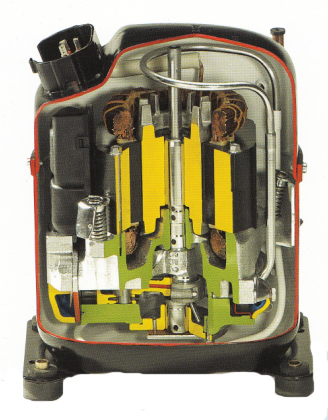

Unica domanda: nessuno ti ha parlato della possibilità di rottura interna al compressore quando si utilizza in viaggio un compressore per uso statico? Mi é capitato che per vibrazioni si rompesse il tubo di mandata internamente al compressore o le molle di sostegno o anche che uscissero fuori sede. Sono rotture avute quando ancora lavoravo, magari i compressori si sono evoluti .eliminando il rischio.
In foto puoi notare le tre molle sulle quali poggia il motore ed il tubetto di mandata che viene saldato alla carcassa nel punto di attraversamento. Va da se che collegando una parte mobile (Ass. premente) con una rigida (carcassa) si possano innescare rotture interne al compressore che lavorerà in bypass.
Sia chiaro, non è detto che succeda, penso però che i sobbalzi del camper possano innescare il problema, in realtà se come letto carlobg ci gira da 5 anni vorrà dire che son seghe teorichelaugh. Comunque sempre meglio saperlo.compressori(1).jpg
