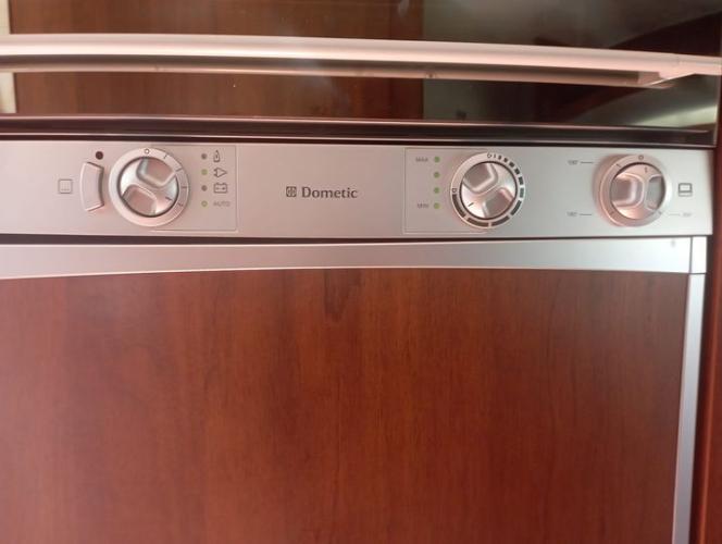

Buongiorno a tutti. Ho il frigo che tenuto a più di metà, in marcia a 12v, va in blocco e si sente un piccolo allarme che suona all'interno. È normale?

che  modello    di  frigo    è  che  tipo   di allarme ?

Il modello è il Dometic automatico, in marcia quando giro la manopola della temperatura al massimo si accende la luce rossa della batteria e si sente un piccolo cicalino all'interno della scheda del frigorifero, se abbasso a metà la temperatura la spia diventa verde e il cicalino non suona più.

non è  il  cicalino.
e  il.rele della resistenza   12 volt   che  stacca per  bassa    tensione.
controlla  la  linea di  alimentazione.
troverai   il  connettore   cotto
