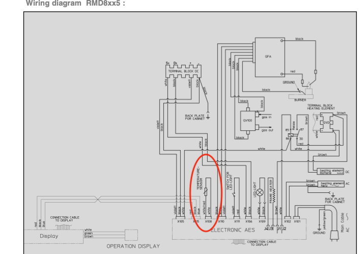

Scusami, ma pensando appunto che ci sia un errore nella gestione delle temperature, tu hai appurato che effettivamente la fiamma è spesso spenta? Con la resistenza è difficile accorgersi se sia in funzione o meno ma la fiamma si sente chiaramente e soprattutto si sente alla riaccensione.
Penso possa essere un buon test per capire se effettivamente ti stai indirizzando nella giusta direzione, purtroppo non saprei come dirgli di ignorare il termostato.
Non so se questa immagine ti può essere d'aiuto, è nelle istruzioni di installazione del frigo che ho reperito in rete (in passato, quindi non ti riesco a passare un link al volo).
fiamma si sente chiaramente e soprattutto si sente alla riaccensione. Penso possa essere un buon test per capire se effettivamente ti stai indirizzando nella giusta direzione, purtroppo non saprei come dirgli di ignorare il termostato. Non so se questa immagine ti può essere d'aiuto, è nelle istruzioni di installazione del frigo che ho reperito in rete (in passato, quindi non ti riesco a passare un link al volo). Marco
Trovato il manuale, è in inglese, il diagramma si trova a pag. 21:
https://www.caravanfridges.co.u...
Va bene per tutti i frigo 8501, 8505, 8551, 8555
(nella tua immagine facevo fatica a leggere tutte le scritte, mi sono industriato...)
Ciao da Dash

Inserito il 08/09/2022 alle: 16:18:06
In risposta al messaggio di Dash del 08/09/2022 alle 16:08:49
Trovato il manuale, è in inglese, il diagramma si trova a pag. 21: Va bene per tutti i frigo 8501, 8505, 8551, 8555 (nella tua immagine facevo fatica a leggere tutte le scritte, mi sono industriato...) Ciao da Dash
Hai fatto bene, non mi ero accorto fosse venuta di così bassa qualità.

Inserito il 08/09/2022 alle: 18:02:42
In risposta al messaggio di MarcoBo del 08/09/2022 alle 16:18:06
Hai fatto bene, non mi ero accorto fosse venuta di così bassa qualità. Marco
Non è mica colpa tua, è COL che ricampiona qualsiasi cosa che sia più di 800 pixel a 800 pixel...

Inserito il 09/09/2022 alle: 09:03:22
Grazie, mi sono stampato lo schema ed effettivamente è come avevo capito che il termostato va direttamente alla scheda senza passare dal display. Nei prossimi giorni faccio delle ulteriori prove poi vi dico
Claudio
