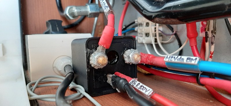

Un paio di domande: hai usato un relè maggiorato per alimentare la resistenza 12V del frigo? hai potenziato anche la massa? (10mm2) Ciao
Si anche la massa infatti ho tirato 2 cavi da 10 mmq dalla BM, messo un rele da 50A che è comandato dal veccho cavo 6 mmq che riceve tensione dalla centralina a motore acceso.

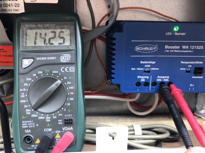

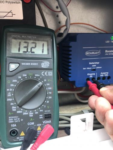

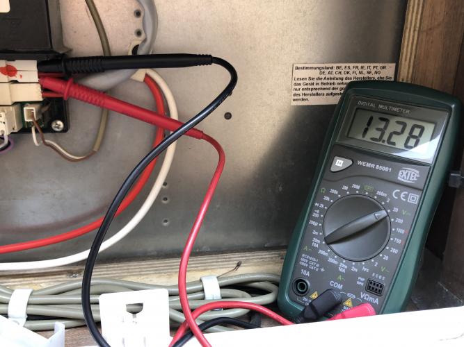

Inserito il 25/08/2021 alle: 09:49:20
Aggiornaento
Ho montato il convertitore ed allego alcune foto indicative della miglioria.
Misura V con motore acceso, frigorifero acceso ma con cavi da 10 mm2 diretti tra BM e frigorifero
è comunque gia un buon valore rispetto ai 11,9V dei cavi originali
Installato convertitore
misura V a monte convertitore
misura V alla resistenza frigo
Penso che la mia resistenza che inizialmente lavorava a 11,9 V ora ne abbia per lavorare al meglio.
Saluti Massimo

Il mio problema era che nelle giornate di "tanto viaggio" a sera il frigo non era freddo come quando sei in sosta, quindi con la prima modifica della sostituzione del cavo (ed 1,3 V in più) ho gia avuto modo di verificarne un miglioramento per tutto agosto con queste temperature.
Il convertitore l'ho installato ieri per cui devo ancora provarlo.
Alla fine sono passato da 11,9 V con cavi originali ai  14,25 V di ora.
