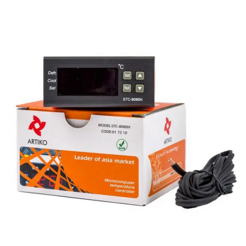

Ma la svolta definitiva l'ho avuta montando un termostato elettronico, di quelli che normalmente vengono utilizzati sugli armadi frigo professionali, anche questo suggeritomi a Flensburgo.
C'è voluta molta pazienza per trovare i settaggi giusti, ma è stato fondamentale poter regolare l'isteresi di stacco/riattacco, la sensibilità della sonda e il tempo di pausa di apertura porta. Niente a che vedere con il vecchio rudimentale termostato meccanico.
