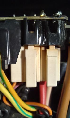

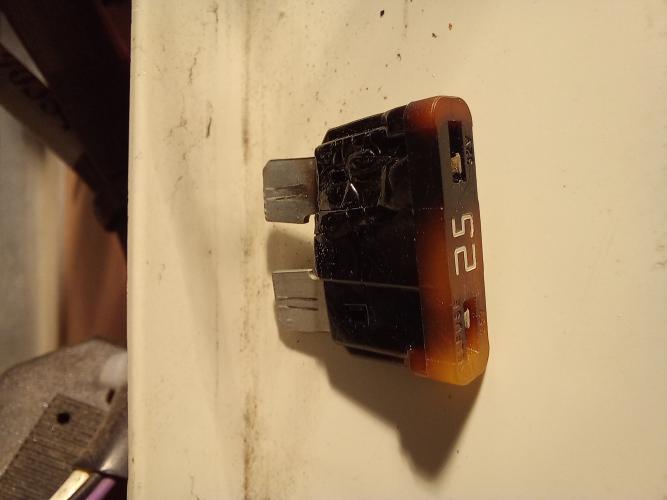

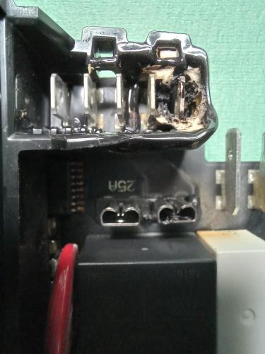

Vedi Plinio, prima di cambiare la scheda vorrei capire qualcosa in più sull'argomento iniziale.
La scheda che cambierei sarebbe la terza nella vita dei 5 anni del frigo thetford. Ammetto che i motivi dei problemi precedenti erano sulla parte circuitale della scheda zona +12V.
Per ragguagliarti ti allego foto di ciò che ho trovato per evidenziare le capacità penosa di ingegnerizzare la scheda stessa.
sulla destra il connettore ingresso 12V e i faston femmina a saldare su scheda dove innestare il fusibile da 25Amp.
condizione del fusibile estratto (era elettricamente ancora sano perché la corrente può arrivare a circa 20Amp).
Vedi che sono stati usati faston impropriamente dove passano correnti da 20 Amp (avrei preferito morsetti a vite e capicorda ad occhiello sui fili in ingresso e uscita) e poi, anzichè identici faston, adeguati morsetti con ritenuta meccanica nella zona 230V dove le correnti in gioco sono di 1,2 Amp (il fusibile su scheda è da 2 Amp).
Mi risulta che non sono il solo ad avere questi problemi e non vorrei che il mio frigo (di cui sono contentissimo per la sua resa termica, quando funziona) funzionasse con un consumo elettronico di una scheda ogni circa 2 anni !!
E' uno sfogo, scusami, ciao.

Ma questa cosa è scandalosa... thetford è americana?
comunque concordo col discorso faston (assurdo su cavi da 6mmq e 20A).
Ma a memoria mi sembrava che i componenti elettronici della centralina fossero buoni , giapponesi etc...
Certo che se poi sono messi insieme male allora non serve...

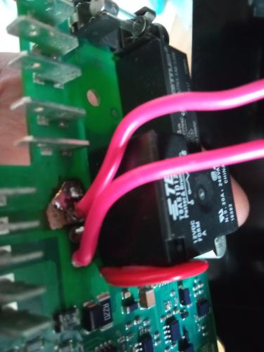

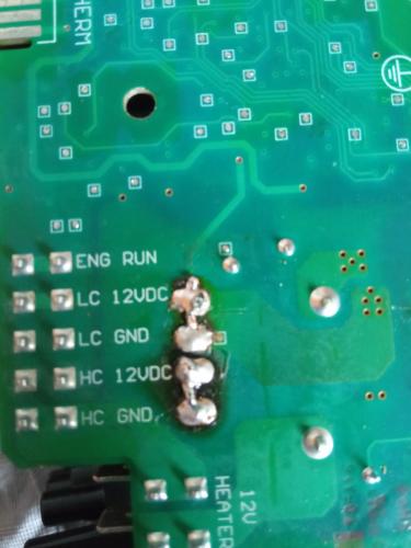

Buonasera a tutti ..aggiorno il post con la mia esperienza...smontato scheda elettronica... tolta dalla scatola e ho viso sul lato delle saldature alcuni punti ossidati (si riconoscono perché c'è dell'ossido bianco, come una specie di calcaree) pulito la scheda, rifatto alcune saldature che presentavano del verde rame sullo stagno.. rimontato la scheda e tutto funziona perfettamente. Ho comunque visionato la scheda in questione (sono un perito elettronico e di lavoro riparo schede elettroniche) le uniche cose che si potrebbero guastare in questa scheda sono i tre relè marchiati EA2-9NU quelli rossi, quindi se duceste avere problemi con questa scheda prima di cambiare frigor o scheda provate a sostituire i tre relè in questione.
Saluti Claudio
