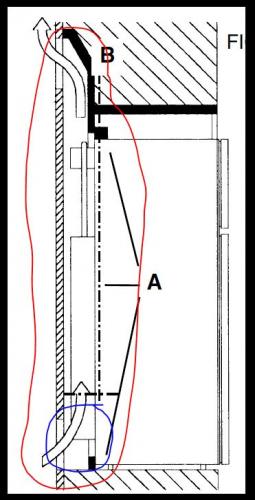

io ho tutta la parte cerchiata in rosso completamente libera, comprese le 2 griglie di entrata/uscita.
il compressore è esattamente davanti alla griglia inferiore (zona cerchiata in blu), di aria ne ho anche troppa...

Non capisco dove agiscono le aperture con le frecce bianche ... verso l'esterno ?

si, la freccia bianca che entra indica l'accesso dell'aria dalla griglia esterna (in pratica la parete del camper)

non lasciare al freddo il motore del compressore, da me è esattamente davanti la griglia del vecchio trivalente e temo che a temperature esterne molto rigide ne soffra.
Io per evitare quel rischio ho comprato i tappi per le grigliette. Il frigo funziona perfettamente senza doverle togliere.

Anch'io l'avevo all'incirca così sul camper precedente, dove avevo chiesto il compressore al posto del 3V che la Wingamm montava di serie. Avendo il classico vano con due griglie Electrolux, il compressore lavorava in situazione ottimale come scambio termico, anche in climi caldissimi. Ora ho un furgonato dove il frigo è inserito nel solito mobile-cucina dietro il portellone, quindi il motore del frigo scambia con l"interno e non con l'esterno .. però la griglia posteriore del mobile è verticale, di buona superficie, e vedo che il tutto funziona bene
ottimale come scambio termico, anche in climi caldissimi. Ora ho un furgonato dove il frigo è inserito nel solito mobile-cucina dietro il portellone, quindi il motore del frigo scambia con linterno e non con l'esterno .. però la griglia posteriore del mobile è verticale, di buona superficie, e vedo che il tutto funziona bene
Esattamente come nel mio. Non ci sono aperture verso l'esterno (e non ce ne devono essere)

Veramente intendevo che con l'"effetto camino" che si produce nel "vano da trivalente" tra griglia inferiore e superiore, il frigo funziona ancora meglio (anche nei frigoriferi domestici, se incassati, si mettono griglie x far meglioí circolare l'aria). Avevo pensato a mettere magari i coprigriglia in inverno, ma poi non l'avevo fatto vedendo che andava bene anche così. Avevo anche aumentato la coibentazione del mobile del frigo sui lati ove era possibile intervenire, in particolare dietro; lasciando ovviamente libere le parti funzionali.

io ho ordinato proprio ieri su amazon il coprigliglia dometic a 19 euro.
almeno quella sotto la chiudo per evitare correnti che abbattano troppo la temepratura del compressore.
confermo che anche i frigo di casa a compressore vanno sempre tenuti con un margine di areazione in quanto iil compressore scalda molto nell'utilizzo.
