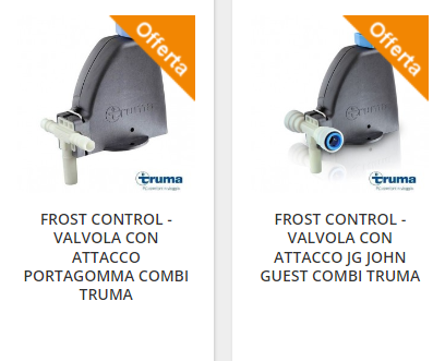

Buongiorno a tutti,
mi ritrovo con la necessità di dover cambiare la valvola Frost Control perchè perde, probabilmente qualche o-ring interno non tiene più come dovrebbe.
Cercando ho trovato che ne vendono di due tipi: con attacco "portagomma" o con attacco "John Guest".
Al 99% la mia è del primo tipo ma mi chiedevo le differenze in termini di qualità di tenuta fra le due soluzioni (che costano uguale).
Qualcuno è in grado di aiutarmi?
Ric
11/01/2007 37520
Inserito il 07/03/2022 alle: 15:48:49
nessuna differenza sul funzionamento della valvola , cambia solo la tipologia di collegamento alla tubazione e niente altro
