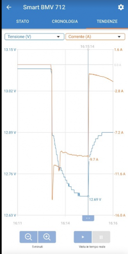

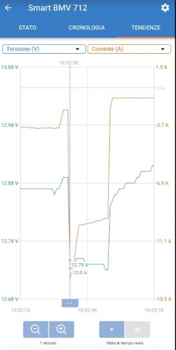

Tramite il Battery Monitor ho rilevato i seguenti assorbimenti/tempi delle fasi di accensione e spegnimento della Truma 4D che è installata sul van.
ACCENSIONE:
durata fase riscaldamento candeletta 120" con un picco brevissimo di assorbimento di 14,3A e una media di 9,5A caduta di tensione da 13.1v a 12.69v
SPEGNIMENTO:
durata accensione candeletta di 25" con picco di  assorbimento di 13.0A, caduta di tensione da 12.88v a 12.75v, cavo di sezione 4mmq lunghezza dalle batterie 1 mt.
Attenzione che la lunghezza del cavo dal sedile guida al posteriore del mezzo si possono facilmente superare i 6mt,  non essendo steso in modo lineare.
Non ho mai avuto nessuna "fumata bianca" se non in occasione della morte prematura dopo 1 anno delle due AGM di serie che sono state sotituite in garanzia con 2 AGM NDS, che a riposo anche dopo diversi giorni sono sempre sopra i 13.0v.
Spero che il mio modesto contributo possa essere di qualche utilità.
