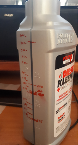

E' arrivato ora ora, tre giorni prima del tempo, facendo i conti delle dosi 1:400 mi basta per tre pieni completi da 120 LT, ho già fatto le tacche sulla bottiglia per dividerlo in tre
però voglio aspettare ancora qualche giorno prima di metterlo perchè stò ancora sperimentando a scendere con i secondi di ritardo per arrivare giusto giusto al limite di quando riinizia a fumare, così sarò sicuro del tempo esatto con il gasolio normale, poi metterò il liquido e dopo un pò proverò ad accendere la stufa senza il ritardo della candeletta per verificare se il liquido funziona o meno, altrimenti se lo metto gia' oggi mi manderebbe in confusione.

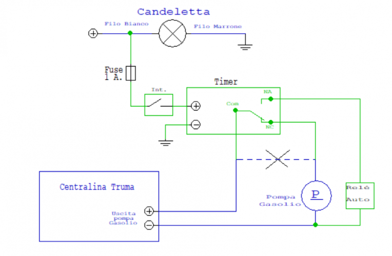

Comunque stiamo aspettando lo schema e i componenti
Il disegno è "a modo mio"...quindi non prendetemi in giro, ho fatto prima a fare la modifica che non a disegnarla.
Tutto quello in blù è originale mentre quello in verde è stato aggiunto, accendendo l'interruttore la candeletta ha più tempo (X) per scaldare mentre se si spegne l'interruttore il funzionamento rimane come in origine senza il ritardo.
Nei secondi di ritardo il relè del Timer alimenta la bobina di un comune relè auto, in maniera che la centralina truma senta un collegamento fisico e non vada in errore causa pompa scollegata, dopo il tempo X ritorna in posizione NC ed alimenta la pompa del gasolio come di consuetudine.

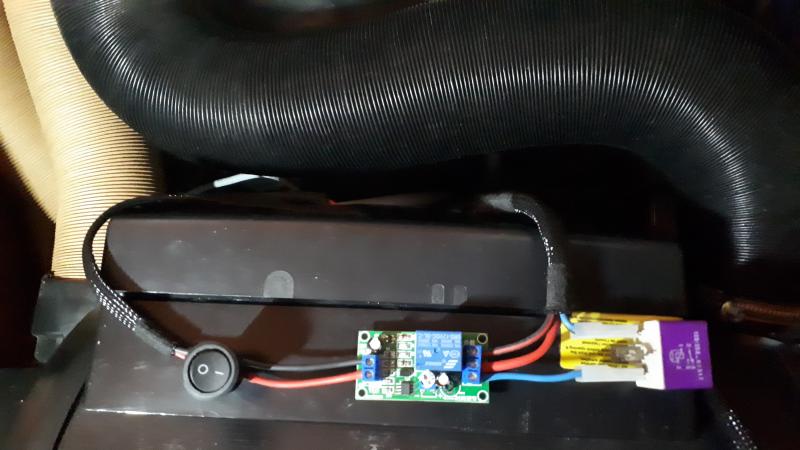

Allego qualche foto fatta prima di finire definitivamente perchè ho poi chiuso il tutto in una scatolina per elettronica:

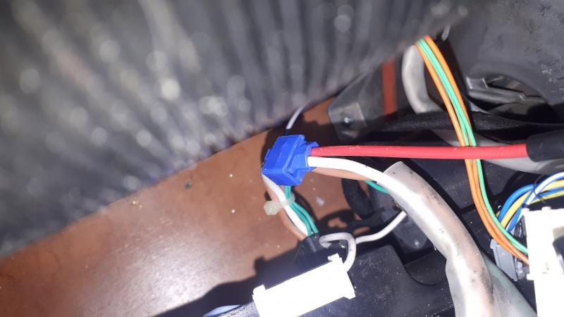

Questo è il filo Bianco che alimenta la candeletta
e con un rubacorrente son partito direttamente con un porta fusibile

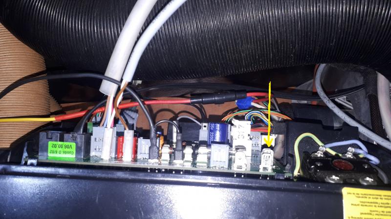

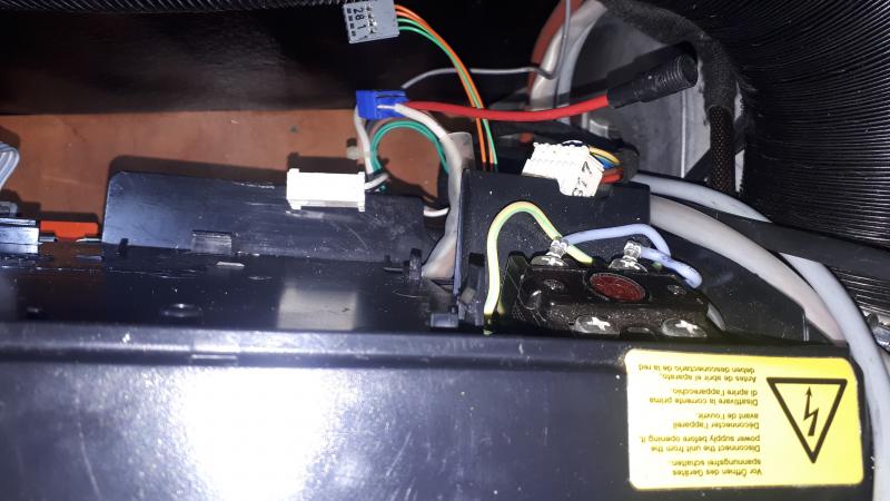

La freccia gialla indica l'uscita che va alla pompa del gasolio:
Qua si vede l'interruttore, il Timer e il relè auto:
Qua un video del funzionamento in accensione della Truma con un ritardo di circa 10" ed alla fine del video, dopo la pausa,quando si riaccendono i led, corrispionde allo spegnimento della truma con riaccensione della candeletta per circa 17".
Il led rosso indica l'accensione della candeletta, il led giallo il tempo che ho impostato del Timer, il tic tic del relè auto che si sente indica il ritardo dell'alimentazione della pompa del gasolio rispetto al tempo originale Truma.

In risposta al messaggio di Moby Dick del 07/02/2022 alle 21:39:58
Il disegno è a modo mio...quindi non prendetemi in giro, ho fatto prima a fare la modifica che non a disegnarla. Tutto quello in blù è originale mentre quello in verde è stato aggiunto, accendendo l'interruttore la candeletta
ha più tempo (X) per scaldare mentre se si spegne l'interruttore il funzionamento rimane come in origine senza il ritardo. Nei secondi di ritardo il relè del Timer alimenta la bobina di un comune relè auto, in maniera che la centralina truma senta un collegamento fisico e non vada in errore causa pompa scollegata, dopo il tempo X ritorna in posizione NC ed alimenta la pompa del gasolio come di consuetudine. Allego qualche foto fatta prima di finire definitivamente perchè ho poi chiuso il tutto in una scatolina per elettronica: Questo è il filo Bianco che alimenta la candeletta e con un rubacorrente son partito direttamente con un porta fusibile La freccia gialla indica l'uscita che va alla pompa del gasolio: Qua si vede l'interruttore, il Timer e il relè auto: Qua un video del funzionamento in accensione della Truma con un ritardo di circa 10 ed alla fine del video, dopo la pausa,quando si riaccendono i led, corrispionde allo spegnimento della truma con riaccensione della candeletta per circa 17. Il led rosso indica l'accensione della candeletta, il led giallo il tempo che ho impostato del Timer, il tic tic del relè auto che si sente indica il ritardo dell'alimentazione della pompa del gasolio rispetto al tempo originale Truma. Garantisco che di fumo non se ne vede più nulla, cosa che per me ormai era diventata consuetudine e mi facevo sempre prendere dalla vergogna.
Grazie, di prenderti in giro non ci pensavo neanche per sogno. Avevo già capito dalla spiegazione ma con lo schema è tutto più chiaro.
