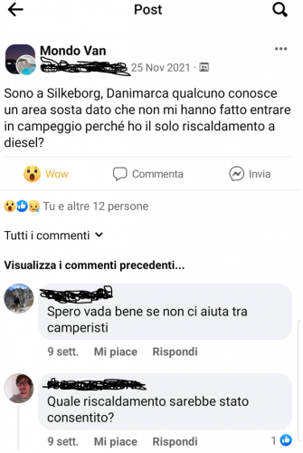

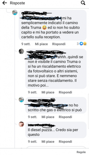

Nessuno finora e' stato in grado di citare un campeggio / posteggio sia in Italia che all' estero dove non e' consentito l' uso del riscaldamento a gasolio. Peraltro, in linea teorica, nulla impedisce ad una struttura di
praticare una politica del genere, anche se stenterei a capirne il motivo. E, ammesso di utilizzare solo l' energia elettrica, mi chiedo che impianti dovrebbe avere, se anche solo dieci camper assorbono un paio di chilowatt ciascuno.
Sono iscritto in diversi gruppi di camperisti anche su FB, non tanto per "divertimento" quanto per vedere dove tira il vento.
E' vero, sono gruppi dove ci si scanna troppo spesso, ma inevitabilmente moltissimi camperisti sono lì, e le esperienze vengono descritte, per cui per capire meglio certe cose, un occhio è meglio metterglielo (COL purtroppo ha pur sempre un numero ristretto di testimonianze in generale).
Solo per dire che i casi di campeggi che rifiutano l'ingresso a camper con riscaldamento a gasolio ci sono, e purtroppo sono sempre di più (specialmente nel nord Europa), questa è solo una delle discussioni aperte, ma ne ho salvate diverse a riguardo.
Mi raccomando, nessuna intenzione denigratoria o polemica, solo per dovere di cronaca e per precisare
Modificato da nanonet il 28/01/2022 alle 13:58:14

Sono iscritto in diversi gruppi di camperisti anche su FB, non tanto per divertimento quanto per vedere dove tira il vento. E' vero, sono gruppi dove ci si scanna troppo spesso, ma inevitabilmente moltissimi camperisti sono
lì, e le esperienze vengono descritte, per cui per capire meglio certe cose, un occhio è meglio metterglielo (COL purtroppo ha pur sempre un numero ristretto di testimonianze in generale). Solo per dire che i casi di campeggi che rifiutano l'ingresso a camper con riscaldamento a gasolio ci sono, e purtroppo sono sempre di più (specialmente nel nord Europa), questa è solo una delle discussioni aperte, ma ne ho salvate diverse a riguardo. Mi raccomando, nessuna intenzione denigratoria o polemica, solo per dovere di cronaca e per precisare
Ciao Davide.
Per forma mentale, credo sempre in prima battuta a quello che viene detto o scritto.
Salvo verifica, naturalmente.
E mi dispiace quando chiedo conferma e non mi viene fornita risposta.
La tua e' la prima risposta precisa anche se indiretta e per questo ti ringrazio.
Credo che non siano molte le strutture che non accettano il riscaldamento a gasolio, anche perche' oggettivamente bisogna mettere letteralmente il naso sullo scarico per sentire l' odore.
Sono comunque attivita' private e quindi libere di decidere il regolamento per l' accesso.
Aggiungo che si sente odore anche con il riscaldamento a gas, anche se la quantita' di particolato emessa e' sicuramente inferiore.
Se qualche collega e' a conoscenza di altre strutture, sia italiane che europee, che non accettano il riscaldamento a gasolio, lo segnali.
Credo sia utile.
Ovviamente evitare l "ho sentito dire".
