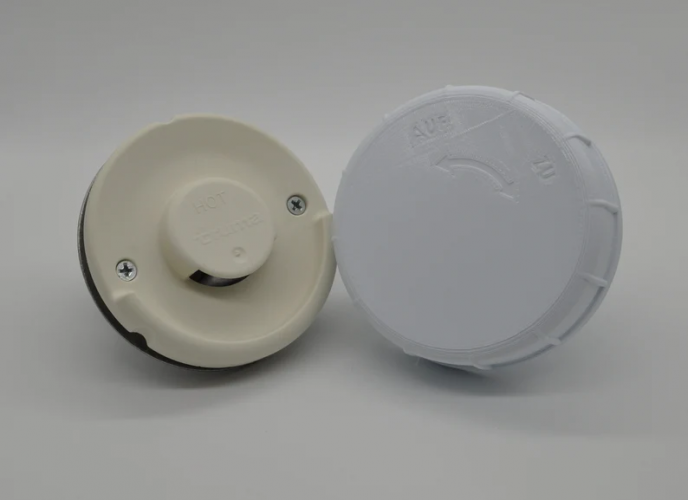

Per questo motivo uso da sempre sul camino laterale Truma a gas
e ora possibile anche sulle D
il suo tappo che quando , non in uso o in viaggio  ,monto sia io che
sui camper di figli e conoscenti.
Si aggancia a scatto con un quarto di giro
