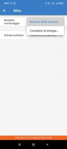

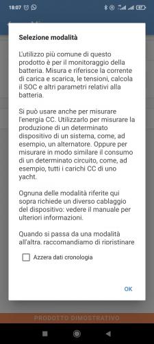

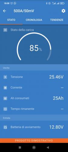

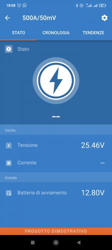

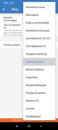

di shunt economici solo contatori senza funzione di battery monitor, hai l imbarazzo della scelta e li puoi piazzare su qualsiasi linea che ti interessa.
Lo smartshunt victron si può impostare come contatore senza funzione Battery monitor.
Se hai alcuni tipi di monitor di controllo victron, puoi avere vari smartshunt messi come cantatori su DIVERSE linee e uno solo sulla batteria come Battery monitor. Ai contatori darai il nome dell' oggetto che misurano e così appariranno nel monitor di controllo.
Ma è uno spreco di denaro usare gli shunt victron come contatori.
Ecco le differenze di modalità:.Screenshot_2023-10-21-18-08-24-281_com_victronenergy_victronconnect.jpgScreenshot_2023-10-21-18-08-02-730_com_victronenergy_victronconnect.jpgScreenshot_2023-10-21-18-07-39-138_com_victronenergy_victronconnect.jpgScreenshot_2023-10-21-18-07-32-178_com_victronenergy_victronconnect.jpgScreenshot_2023-10-21-18-07-20-625_com_victronenergy_victronconnect.jpg
Se hai un dispositivo GX victron come cerbo o altri, puoi visualizzare anche vari shunt credo.
Ma meglio usare questa roba come contatori di linea .
Ho visto video di gente che ne ha messi anche 10 in un pannello di legno per monitorare un sacco di cose nel proprio sistema Off Grid.
