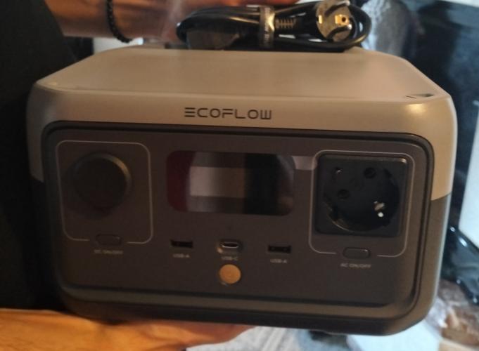

IMG_20240906_152852.jpgSalve a tutti, avrei una domanda relativa al funzionamento in auto di un frigorifero portatile con un powerbank.
Nello specifico io e la mia compagna trascorreremo le vacanza al mare in spiagge libere; abbiamo pertanto la necessità di portare con noi cibo da tenere al fresco, non mi bastano le normali borse termiche con i ghiaccioli ,mi serve proprio il frigorifero funzionante perché per problemi di salute della mia compagna ho necessità di tenere i cibi tassativamente a temperatura controllata.
Per questo motivo abbiamo acquistato un frigorifero portatile. Il problema è che la temperatura del frigorifero scende drasticamente una volta staccata l'alimentazione con l'accendisigari.
Abbiamo acquistato un powerbank che consentirebbe, anche quando siamo in spiaggia, di mantenere il frigorifero in funzione.
La mia domanda è :
è sicuro tenere un powerbank in auto quando le temperature con il sole a picco rendono la macchina un forno? qualcuno ha già provato ad utilizzarlo in macchina con il caldo? come potrei eventualmente isolare il power bank per tenerlo al "fresco".
Grazie mille in anticipo per chi vorrà rispondere.
Ho allegato la foto del powerbank acquistato.

Vai tranquillo.
la power bank per il frigo portatile è la morte sua.
Il tuo frigo è a compressore o con cella peltier?
Io ne uso uno a compressore da 18lt che assorbe 35w e con la power bank  da 1kwh ci faccio più di una giornata.
Il mio consiglio è cmq  metterci dentro un paio di "ghiacciolini" o congelare una bottiglia di acqua naturale che man mano cede il freddo e fa partire meno il frigo.
A mio avviso power bank e frigo dovrebbero stare nel baule  e non dietro i finestrini.
Cmq come range di temperatura in scarica puoi arrivare a circa 60/70 gradi mentre in ricarica al massimo a 45.

Vai tranquillo. la power bank per il frigo portatile è la morte sua. Il tuo frigo è a compressore o con cella peltier? Io ne uso uno a compressore da 18lt che assorbe 35w e con la power bank  da 1kwh ci faccio più di
una giornata. Il mio consiglio è cmq  metterci dentro un paio di ghiacciolini o congelare una bottiglia di acqua naturale che man mano cede il freddo e fa partire meno il frigo. A mio avviso power bank e frigo dovrebbero stare nel baule  e non dietro i finestrini. Cmq come range di temperatura in scarica puoi arrivare a circa 60/70 gradi mentre in ricarica al massimo a 45.
Grazie mille per la risposta!
Avevo già utilizzato il frigor portatile senza Powerbank mettendoci i ghiacciolini per mantenere la temperatura ma ovviamente come detto in precedenza scendeva di molto e rapidamente perciò ho deciso di acquistare il powerbank.

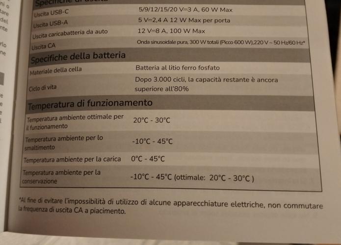

Il frigorifero è a compressore e più o meno consuma come il tuo(misurato con contawatt). Il problema è che sul powerbank viene indicata una temperatura di esercizio da 20 a 30 gradi. Mi sembra un po' bassina , non è che a tenerlo in automobile mentre siamo in spiaggia mi esplode?perché poco poco in auto 35 /40 gradi li raggiunge. Possibile che la temperatura di esercizio sia così bassa? Come fa uno che deve utilizzarlo in campeggio in piena estate, ad esempio? È veramente impossibile ..ma sul libretto c'è scritto di attenersi scrupolosamente alle temperature indicate. IMG_20240906_202854.jpg

Grazie mille per la risposta!  Avevo già utilizzato il frigor portatile senza Powerbank mettendoci i ghiacciolini per mantenere la temperatura ma ovviamente come detto in precedenza scendeva di molto e rapidamente perciò
ho deciso di acquistare il powerbank. Il frigorifero è a compressore e più o meno consuma come il tuo(misurato con contawatt). Il problema è che sul powerbank viene indicata una temperatura di esercizio da 20 a 30 gradi. Mi sembra un po' bassina , non è che a tenerlo in automobile mentre siamo in spiaggia mi esplode?perché poco poco in auto 35 /40 gradi li raggiunge. Possibile che la temperatura di esercizio sia così bassa? Come fa uno che deve utilizzarlo in campeggio in piena estate, ad esempio? È veramente impossibile ..ma sul libretto c'è scritto di attenersi scrupolosamente alle temperature indicate.  ​​
La Power bank, non è stata costruita per il campeggio o per lautomotive,. non è strano che abbia quella temperatura di esercizio
Il che non. Significa che esplode, ma che le sue prestazioni non saranno quelle dichiarate, con altre temperature
Sicuramente non andrà caricata con temperature alte

Non mi farei troppe fisime.
con un frigo da 35w forse la stai usando ad 1/10 della sua potenza nominale.
Il problema è quando carichi e quando scarichi con potenze prossime a quelle di picco.
non partirà nemmeno la ventola di raffreddamento.

Non mi farei troppe fisime. con un frigo da 35w forse la stai usando ad 1/10 della sua potenza nominale. Il problema è quando carichi e quando scarichi con potenze prossime a quelle di picco. non partirà nemmeno la ventola di raffreddamento.
Quindi...citando una frase celebre di Aldo Giovanni e Giacomo.."ce ne sbatteremmo altamente le balle" della temperatura di esercizio consigliata laugh
L'uso che ne farò sarà con potenze davvero ridottissime  , al massimo cercherò di tenere areata l'auto , tenendo presente che a metà Settembre in Puglia non farà nemmeno più caldo come a Luglio/primi di Agosto. Sarà più una temperatura vicina a quella di Maggio/Giugno perciò non dovrei avere problemi di picchi elevatissimi di calore all'interno dell'abitacolo
Non è un prodotto da campeggio.
Chi va in campeggio prende la corrente, non si affida ad una costosa batteria che una volta scarica non sa come ricaricare.
35°C non sono pochi per le attuali batterie ( https://batteryuniversity.com/article/bu-502-discharging-at-high-and-low-temperatures), pensaci prima di chiederlo in un'auto sotto il sole assieme ad un frigorifero che tenta di fare scendere la temperatura di 50°C.
Se credi che quello che leggi da Pinco Pallo su un forum sia una idea migliore di quanto scritto dal costruttore, puoi sbattere quello che vuoi quanto ti pare, ma io non lo metterei in cima alla lista delle idee brillanti.

In risposta al messaggio di Apollo 13 del 07/09/2024 alle 15:14:46
Non è un prodotto da campeggio. Chi va in campeggio prende la corrente, non si affida ad una costosa batteria che una volta scarica non sa come ricaricare. 35°C non sono pochi per le attuali batterie (, pensaci prima di
chiederlo in un'auto sotto il sole assieme ad un frigorifero che tenta di fare scendere la temperatura di 50°C. Se credi che quello che leggi da Pinco Pallo su un forum sia una idea migliore di quanto scritto dal costruttore, puoi sbattere quello che vuoi quanto ti pare, ma io non lo metterei in cima alla lista delle idee brillanti.
L’ecoflow non è un prodotto da campeggio?!
e quando lo lasci collegato a ricaricare ai pannello solari sotto il sole diretto quanti gradi pensi possa raggiungere?
C’è scritto da qualche parte di metterlo in ombra?
se parlo è perchè lo uso e ripeto che se lo lasci nel baule non vengono raggiunte le temperature dell’abitacolo finestrato.
Non ho il problema di dove ricaricare il powerbank perché ho preso una casa in affitto per il tempo in cui sarò in Puglia perciò mangio in spiaggia solamente a pranzo e il pomeriggio torno a casa, perciò la sera lo ricarico senza problemi.
Il powerbank come detto sopra mi serve più che altro per il pranzo in spiaggia per poter mantenere i cibi conservati adeguatamente e non ad una temperatura di 12 /15 gr come è successo la scorsa estate con il frigor senza powerbank.
Oltretutto, sa mai volessi portarmi a casa prodotti freschi dalla Puglia (che siano formaggi o gelati), ogni volta che mi fermo a fare benzina immancabilmente la temperatura si alza perché spengo la macchina, col powerbank questo problema non ci sarebbe .
Comunque ho provato oggi a misurare la temperatura dell'auto al sole con i finestrini aperti, raggiunge circa i 35,8 gradi. Magari attaccherò un ventilatorino portatile per precauzione vicino al powerbank e penso di poter stare tranquillo per quel lasso di tempo in cui passero' la mattina in spiaggia. Alla fine non ne farò un uso così sconsiderato. Anche perché l'auto la mattina, specialmente se presto, non si scalda immediatamente quindi per la maggior parte delle ore il powerbank lavorerebbe ad una temperatura comunque consigliata sul libretto .
Considerando che in casa mia ho 33 gradi non avendo condizionatore non potrei nemmeno tenerlo lì
