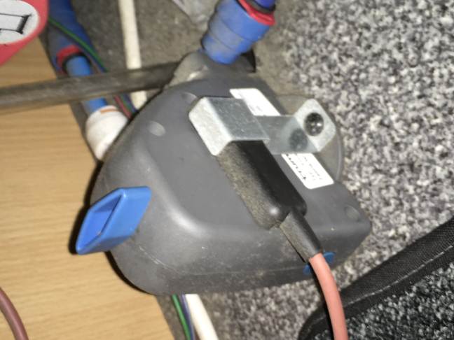

Vivendo al nord e avendo rimessato il VR in un capannone "a temperatura ambiente", in inverno, ho la necessità di doverlo scaldare e portare la temperatura interna almeno a 5/6 gradi per poter chiudere la valvola Elasi della Truma e, successivamente, riempire il serbatoio dell'acqua e poi il boiler integrato. Quindi se non vuoi accendere la Truma che, come ti hanno già detto, può funzionare tranquillamente anche senza acqua nell'impianto, l'alternativa è accendere il VR e riscaldare la cellula con l'aria calda che proviene dal motore. Ma viene molto più lunga. Con il webasto (EVO) invece il problema non si pone proprio: lo accendi e dopo pochi minuti, raggiunta la temperatura interna sufficiente, chiudi la valvola Elasi e procedi tranquillamente al riempimento del serbatoio e del boiler. Ma, ripeto, se segui la stessa procedura con la Truma non ci sono problemi.

Vivendo al nord e avendo rimessato il VR in un capannone a temperatura ambiente, in inverno, ho la necessità di doverlo scaldare e portare la temperatura interna almeno a 5/6 gradi per poter chiudere la valvola Elasi
della Truma e, successivamente, riempire il serbatoio dell'acqua e poi il boiler integrato. Quindi se non vuoi accendere la Truma che, come ti hanno già detto, può funzionare tranquillamente anche senza acqua nell'impianto, l'alternativa è accendere il VR e riscaldare la cellula con l'aria calda che proviene dal motore. Ma viene molto più lunga. Con il webasto (EVO) invece il problema non si pone proprio: lo accendi e dopo pochi minuti, raggiunta la temperatura interna sufficiente, chiudi la valvola Elasi e procedi tranquillamente al riempimento del serbatoio e del boiler. Ma, ripeto, se segui la stessa procedura con la Truma non ci sono problemi. Un saluto Pla
ipotizzando una temperatura ambiente di -20°C e stufa appena accesa la valvola elettrica elasi rimane comunque armata e per armarla non serve attendere che si scaldi l'ambiente , diverso e per le combi orizzontali che utilizzano la valvola meccanica frostcontrol ma per quella esiste apposita resistenza che ne accellera notevolmente la tempistica per poterla armare, non capisco cosa c'entri il webasto in questa discussione e perchè bisogna scaldare l'ambiente per poter armare la elasi

Mea culpa, ho scritto valvola Elasi ma il riferimento è alla valvola "frost-control" che apre automaticamente la valvola di scarico dell'acqua del boiler in caso di temperatura sotto i 3/4°. Se la cellula non supera quella temperatura non riesci ad armarla.
Ho notato che alcuni hanno comunque espresso perplessità riguardo al mettere in funzione la Combi e riempire il boiler  successivamente "ma l'importante è non riempirlo con stufa in temperatura o calda altrimenti subisce una brutta botta che bene non gli farebbe";
per questo ho detto che il problema poteva essere risolto riscaldando l'abitacolo con l'aria calda motore o con riscaldamento aggiuntivo tipo webasto (ovviamenta se in dotazione). E' grave?

Mea culpa, ho scritto valvola Elasi ma il riferimento è alla valvola frost-control che apre automaticamente la valvola di scarico dell'acqua del boiler in caso di temperatura sotto i 3/4°. Se la cellula non supera quella
temperatura non riesci ad armarla. Ho notato che alcuni hanno comunque espresso perplessità riguardo al mettere in funzione la Combi e riempire il boiler  successivamente ma l'importante è non riempirlo con stufa in temperatura o calda altrimenti subisce una brutta botta che bene non gli farebbe; per questo ho detto che il problema poteva essere risolto riscaldando l'abitacolo con l'aria calda motore o con riscaldamento aggiuntivo tipo webasto (ovviamenta se in dotazione). E' grave? Una saluto, Pla
invece di riscaldare tutto l'ambiente non basterebbe riscaldare solo la frostcontrol anticipandone i tempi ? , per evitare il classico shock termico al riempimento del boiler sulle combi a sviluppo verticale leggi la mia risposta nell'altro 3d aperto da gino1963  , comunque questa discussione è basata su una combi a sviluppo verticale con valvola elasi , quel grave a cosa si riferisce ?

Visto che è più pericoloso caricare il boiler /con stufa a temperatura e questo avendo rubinetti miscelatori può succedere innavertittamente di caricarla ...a meno di non inchiodare i rubinetti sulla fredda...
Perché non caricarla subito tenendo bloccata la valvola finché non raggiunge la temperatura il "" buco "" dove si trova relegata
È la temperatura del buco e non quello della cellula che interessa
Poi se non si vuole scaldare l acqua è un problema perché con stufa accesa in automatico succede

Truma vende una placchetta da incollare sulla valvola, prende corrente dalla stufa è una volta accesa in un amen la valvola so può riarmare.

e si michele ma non tutti conoscono quella placchetta da abbinare alla frostcontrol ne sanno quale sia la differenza di funzionamento tra frostontrol  ed elasi  anche se il principio del lavoro he devono svolgere è analogo per entrambi e si creano problemi che potrebbero evitare ma ognuno è libero di spararle come meglio crede ma tu e tanti altri sapete come agire
salito , quella di bloccare la elasi con la classica forcella o altro modo è un consiglio che mai darei e in particolare per chi è smemorato come il sottoscritto , non immagini quanti boiler si sono aperti o gonfiati causa  elasi bloccata volutamente , direi che sarebbe mille volte meglio uno shock termico ma con poco o niente si può benissimo evitare anche quello pur lasciando la elasi libera di svolgere il suo lavoro , manomettere una sicurezza non è mai consigliabile

...per quale motivo si è scartata la manovra più ovvia di caricare l acqua ?
hai declassato da distruttivo a leggermente dannoso il caricare l acqua con stufa in esercizio mentre il mio raccontare che la valvola può essere bloccata...tanti smemorati tutti tornano a casa scaricano acque nere grige chiare se non si meno neppure un volgarisimo bigliettino non hanno fatto un marchingegno automatico...
..Anche io come tutti possiamo dimenticare... poi ognuno si conosce e si organizza autodifendendosi....gli imbranati ci sono comunque però...perché tacere  non saranno mica tutti tra i camperisti qui a leggere col.
