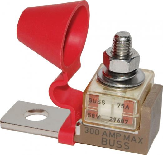

Se ci fai passare veramente 50A per me i contatti tra fusibile e portafusibile come pure tra portafusibile e cavi devono essere molto buoni. Quello cubico ha il difetto che devi comprarne parecchi di scorta perche' li puoi solo comprare online in pratica.
i fusibili tipo quelli da automobile sono comodi ma non sempre fanno veramente dei contatti ottimi.
preferirei quello consigliato da pegaso a quello da automobile se ci fai passare 50A.
quelli cubici mi piacciono perche' hanno contatti ottimi e sviti il bullone e lo togli. Un po' cari ma vabbe'.

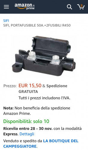

Qualcosa del genere?
Per fare il parallelo delle due BS ho usato anche io questi, hanno il vantaggio di non avere parti metalliche scoperte (è tutto isolato) e le lamelle di ricambio sono facilmente reperibili (vanno anche bene per i fusibili sopra la batteria del Ducato, a pari amperaggio ovviamente).
Ed hanno il vantaggio che in caso di necessità prendi prendi una lamella di ricambio anche più grande, la tagli riducendone la superficie e crei il fusibile che ti serve. (es prendi un 50A, riduci della metà circa al centro la superficie della lamella, hai fatto un fusibile circa da 25)

Ho trovato il materiale simile a quello postato da Pegaso65 da Amazon presso un rivenditore di materiale elettrico per auto.
Il portafusibile a lamelle supporta cavi da 10 e 16 mm , probabilmente userò il 10 in quanto simile al cablaggio originale.
