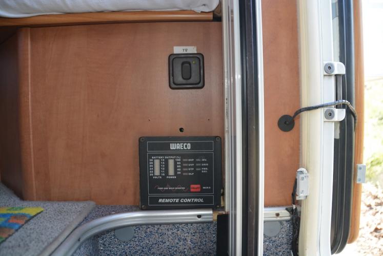

L'interuttore ha due posizione per poter collegare un display interuttore remoto .Sulla posizione superiore accendi l'inverter nel mezzo e' spento nella posizione inferiore e' quando vi e' collegato il display remoto.
Io ho installato il display remoto il modello e' MCR-8 non piu' in produzione, oggi ha una sigla diversa MCR-7 ma fa le stesse cose,
Puoi accendere e spegnere l'inverter in piu' ti visualizza che 'inverter e' acceso quanto stai prelevando  in percentuale. e poi ti avvisa se ci sono eventuali problemi di sopra o sotto tensione.img106.jpg
Domani faccio una foto e la posto cosi vedi come e' fatto, Ti mando comunque quella del MCR-7

DSC_2539(1).JPGcome promesso ti allego la foto del mio dislpay.
