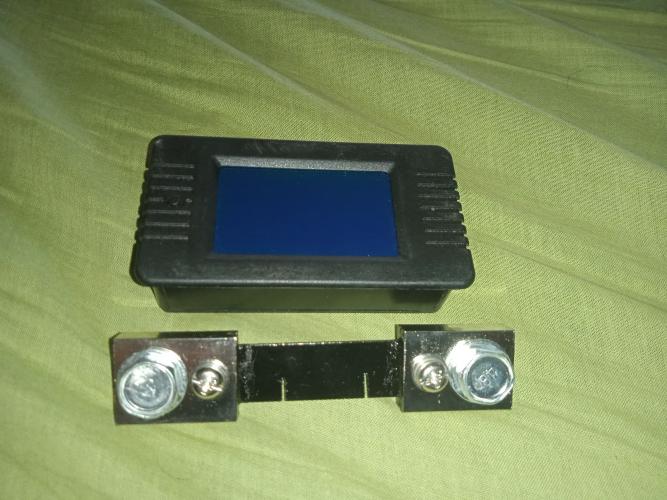

Ma per un mero contatore sulla linea del DC DC ti conviene uno shunt cinese da 25 euro come quello che io ho messo su alternatore (e sulla linea AC 230V).
Questi però come battery monitor lasciano a desiderare. Attenzione perché alcuni nemmeno sottraggono o aggiungono la corrente alla capacità..ma danno il soc solo in base alla tensione di piena carica e piena scarica impostate.
Quindi per me vanno bene solo come contatori non per la batteria.

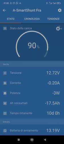

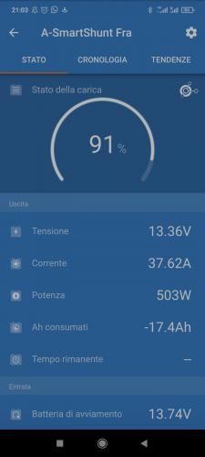

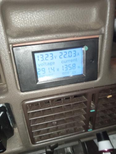

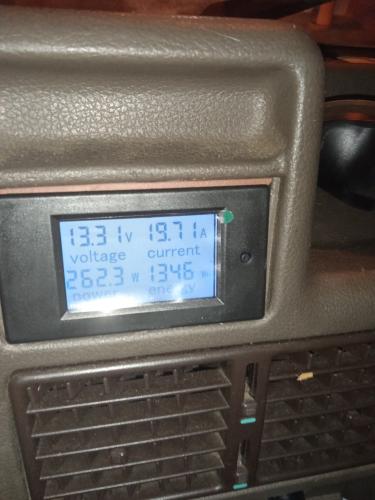

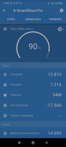

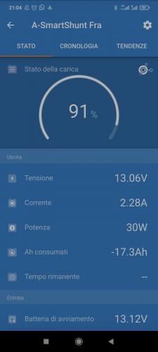

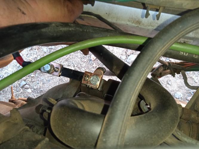

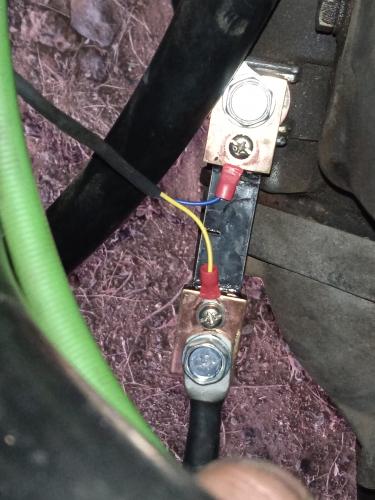

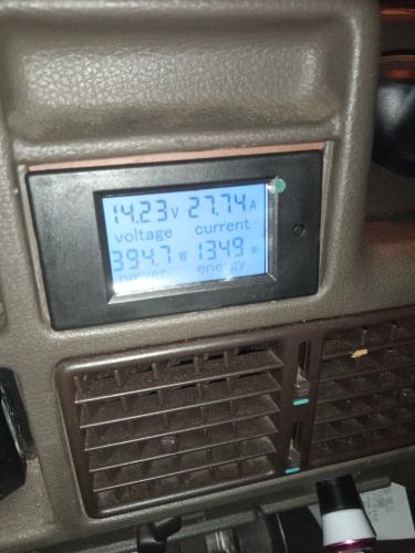

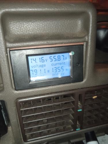

Direi che questi affari fanno proprio al caso tuo da mettere banalmente in serie al negativo del DC DC.
In abbinamento con uno SHUNT Battery monitor saprai quanta, della corrente del DC DC va nelle batterie e quanta da altre parti.
16946296647813868463969880513156.jpg1694629730485378258897344105164.jpgIMG_20230729_210352_1(1).jpgIMG_20230729_122948(2).jpg

materiale era arrivato in ritardo e dovevo partire, lo tenni disabilitato da bluetooth per tutto il viaggio, avevo ancora il vecchio pannello da 100 W ma già col nuovo mptt, le soste le feci in campeggi o aree attrezzate con corrente se dovevo caricare le ebike. Ora con 2 pannelli da 120 W non mi allaccio nemmeno in campeggio, se la corrente si paga a parte e ricarico anche le ebike, il dc-dc in 40 giorni l'ho usato una sola volta dopo aver ricaricato le ebike e 2 giorni consecutivi di brutto tempo
Stasera sono stato a fare pulizie all autolavaggio.
Alla ripartenza frigo a gas (dovevo fare 2 km in città) e raffrescatore evaporativo e fari. Batterie a 90%. Alternatore da 65 Amper.
Il display indica la corrente alternatore globale e la tensione direttamente sull alternatore.
Lo smartshunt indica la corrente nelle batterie, la tensione bs e la tensione bm.
Cablaggio originale al minimo
Cablaggio originale accelerando leggermente
Cablaggio maggiorato/cyirix al minimo
Cablaggio maggiorato/cyrix accelerando leggermente
Al minimo non c'è molta differenza perché il mio alternatore non produce più di 20/25A a quel regime. Quindi se la richiesta dei carichi è uguale o superiore la tensione sarà molto bassa comunque.
Ma accelerando appena, con alternatore che da potenzialmente tutti in65A, la caduta di tensione è fondamentale. E si vede una differenza enorme.
Per il DC DC il discorso è identico.
La differenza è solo che il mio alternatore ha una corrente massima di 65A e il DC DC di 30.
Che l alternatore può raggiungere una sola tensione costante di 14.2/14.3v , mentre il DC DC avrà 2 tensioni costanti. Una a 14.5 e dopo un tot di tempo una a 13.8. o impostabili comunque.
Ma o effetto della caduta di tensione sulla corrente di carica è lo stesso.
Se c'è troppa caduta di tensione dal DC DC alla.bs, il DC DC non darà mai 30A. Lo farà solo con delle utenze, o con una batteria totalmente a zero o quasi. Ma una batteria a 60% che dovrebbe essere caricata a massima corrente almeno fino a 80%, non potrà farlo perché la tensione ai suoi poli sarà troppo bassa e non lo consentirà sulla resistenza interna.
Su un alternatore molto potente non si può azzerare la caduta di tensione altrimenti la corrente di carica sarà dannosa per la batteria.
Ma su un DC DC con un giusto limite di corrente la caduta di tensione può essere anche 0..tanto la corrente è limitata a 30A.
Anche il mio alternatore ha un limite di corrente accettabile per un cablaggio a bassa resistenza.. perché 65A , tolti fari e frigo già diventano una corrente sicura per 200ah di AGM o 178ah come nel mio caso.
