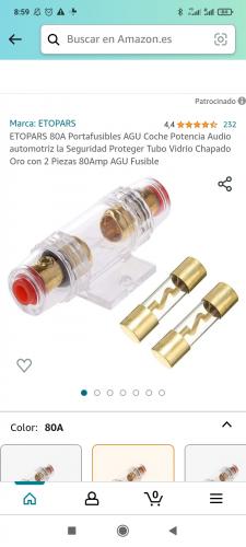

Grazie ancora I fusibili che sto usando sono del tipo AGU perche' sto utilizzando quei portafusibili che trovo economici e pratici da gestire. Se non erro al momento vi e' gia' un 60 . Mi consigli di lavorare sul negativo
, quindi ho due scelte :  Nuovo cavo da DC a BS2   (1 Metro) Nuovo cavo DC da BM (2,2 metri) , questa soluzione e' piu' menosa per via del percorso dello stesso. P.S dove trovo un D+ D- per la gestione del Parallelatore CBE tramite relè ?
Ah ok non sapevo il nomesmiley
Questi?
Sono comodi senza capicorda.. però siccome hanno una piccola torx a stringere il cavo potrebbero avere un po' più di caduta di tensione dei midi con capicorda.
Poi non conosco le curve di intervento.
Sui midi sono molto lente.
Nel senso che uno da 50A, a 50A NON SALTA. O ci mette minuti. Quindi sono adatti per picchi di corrente brevi oltre il limite. Saltano immediatamente intorno al 200% della corrente nominale.
Magari quei fusibili sono uguali. Io ne ho alcuni ma solo per Roba da 5A.
Avevo un portafusibile per quei fusibili, ma diverso da questi per audio della foto. Era con faston e a 10A già era rovente. Il porta dico, non il fusibile.

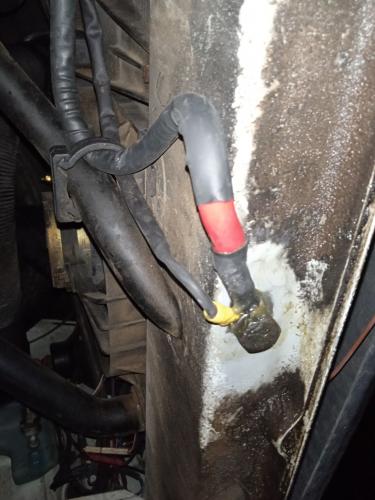

Il negativo non ho detto che devi farlo per forza tramite cavo. Puoi usare la massa giustamente. Ho solo detto che sarebbe meglio se andasse sulla bs opposta di quella dove va il positivo. Comunque non è una cosa fondamentale per solo 2 batterie.
Solitamente se usi il telaio hai meno caduta di tensione perché i cavi verso il telaio sono corti e il telaio passa corrente a resistenza quasi zero anche su 5 metri.. Essendo la sezione gigantesca.. Questo se i punti di connessione ad esso sono fatti bene su superficie pulita , non arrugginita, e senza vernice o primer. E se sono sul pezzo unico. Non su pezzi di ferro imbullonati verniciati.

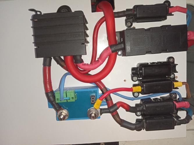

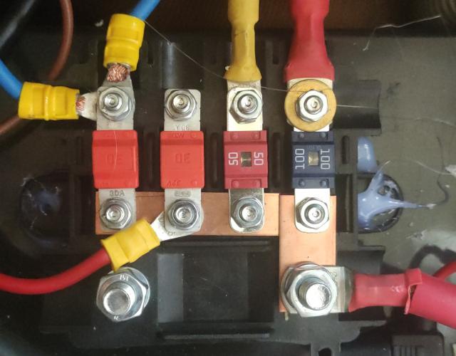

IMG-20230912-WA0000~2.jpegA proposito di fusibili, io ho usato questa scatola che porta 4 midi ed eventualmente uno grosso (non ricordo il nome) il primo a destra da 100 A è quello dell'inverter, già con 60 A scalda parecchio e vedo caduta di tensione, forse mi conviene usarne uno di quelli più grandi? (non badare a quel cavo di traverso messo a valle del fusibile, lavoro fatto da professionista)

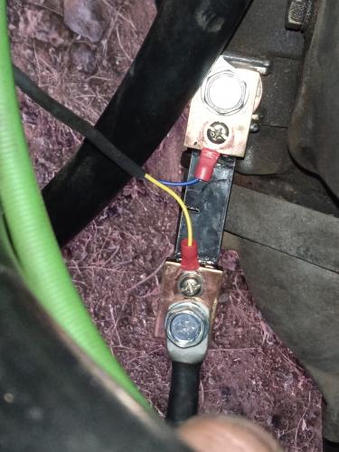

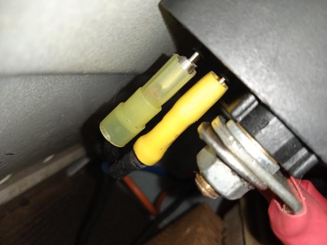

no, magari..non è supportato.

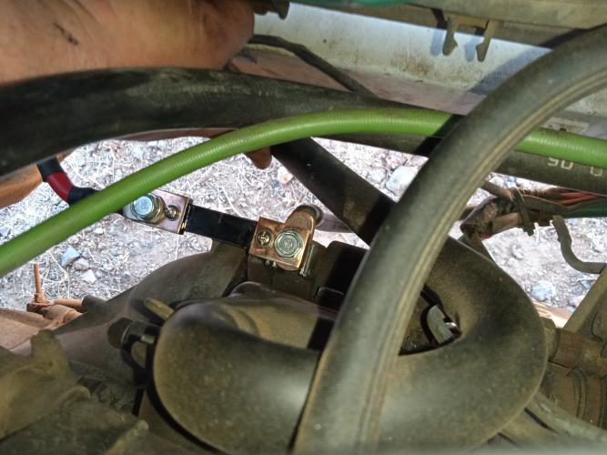

Ho fatto la massa della bm , con un cavo da motorino di avviamento a telaio. (La bm va con un negativo al motorino).
Questo cavo porta anche tutta la corrente alternatore, poiché questo è isolato dai supporti motore altrimenti.
​​​​​​lo shunt è esattamente li.
Quindi vede tutta la corrente alternatore, salvo quella dell elettrovalvola del gasolio, poiché quella prende il negativo direttamente dal motore.
Poi non vede nemmeno eventuali 33A della candela del termoavviatore quando fa freddo, per lo stesso motivo.
Poi a motore spento vede tutta la corrente bm(salvo sempre elettrovalvola ed eventuale termoavviatore).
​​​​​​non vede nemmeno la corrente di carica bm perché quella passa da motorino a bm prima dello shunt...ma tanto sono sempre decimi di Amper essendo sempre carica. Non vede nemmeno la corrente di avviamento ovviamente.
PS: ho messo il positivo di alimentazione dell' affare direttamente su alternatore.. perché così ho la tensione alternatore vera. Tanto la tensione bm la ho già dallo smartshunt.

Ho già un cavo da 25mmq tra bm a telaio (oltre a quello tra bm e motorino) quindi, potrei interporlo li.
Precedentemente, detto cavo, era forse meno di 6mmq ed un bel giorno stava andando a fuoco.
Comunque, ho sottomano
QUESTO
 shunt che può essere messo anche sul positivo, l'ho scelto da 200A poiché prossimo a sostituire l'alternatore con uno da 95A, purtroppo però, il "display" riporta solo la corrente.

Ho già un cavo da 25mmq tra bm a telaio (oltre a quello tra bm e motorino) quindi, potrei interporlo li. Precedentemente, detto cavo, era forse meno di 6mmq ed un bel giorno stava andando a fuoco.  Comunque, ho sottomano
QUESTO shunt che può essere messo anche sul positivo, l'ho scelto da 200A poiché prossimo a sostituire l'alternatore con uno da 95A, purtroppo però, il display riporta solo la corrente.  Ciro.
Ah me lo avevi già indicato infatti.
Sarebbe più completo.. dipende anche da che cosa c'è che usa corrente sul motore prima del passaggio sul telaio. Nel mio caso solo l elettrovalvola che immagino sarà qualche decimo di Amper o massimo un paio di Amper.. comunque poca roba.
Il cavo da 6mmq.ti stava andando a fuoco perché se di notte ci passano i fari , il frigo e anche la carica BS, diventa troppo immagino.surprise
Sarebbe al limite anche su un furgone senza camper e bs, perché se ci sono fari, ventola di raffreddamento, di riscaldamento, tergicristalli, etc sono già una trentina di Amper. Ci passano su 6mmq . Ma sicuramente scalda un po'.
Per il discorso che il display riporta solo la corrente, potresti pensare di abbinarlo al display che ho io. Però non farlo perché con shunt sul positivo si brucia..già provato crying.
Peccato perché altrimenti segnerebbe anche la tensione.
Comunque ti basta un banale display con voltímetro in aggiunta e 2 filetti, uno sul motorino di avviamento e uno sul morsetto positivo dell' alternatore. E hai la tensione dell' alternatore (in realtà un minimo di caduta attraverso il motore c'è, fino al motorino di avviamento ma dovrebbe essere infinitesimale. Altrimenti metti il negativo del voltímetro su un bullone a caso della carcassa alternatore.

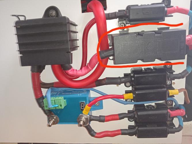

Bella questa scatola..quello grosso è un ANL mega.
Mi avrebbe risparmiato questo della foto sotto, o in parte visto che sono un mega(cinesiaco di Amazon) e 5 midi della MTA.
Ho fatto scorta di ANL mega dall' Italia facendoli mandare da mia madre su Amazon poiché qui li trovo solo nei negozi di nautica di marca tutti inox e carissimi. Questi di Amazon sono di ferraccio zincato laugh, ma tanto sono per interno e comunque basta comprare bulloni e dadi inox marino in ferramenta e risolto.
Ho preso 6 portafusibili e anche 2 fusibili da 500A. Sono indeciso se metterli su motorino di avviamento-bm e alternatore -bm. Il mio ducato nasce senza fusibili su questi cavi..sono comunque cavi a prova di cortocircuito per disgraziato contatto a massa. Sarebbe però dannoso per la batteria che si scarica a 1000-500A. Però ho paura di aumentare la caduta di tensione da alternatore che già è abbastanza. E perdere efficienza di avviamento. Quindi per ora passo.
A proposito, per dire quanto la qualità di tutto va peggiorando:
Il portafusibile midi MTA del 1988(da data di produzione stampata ) trovato sul camper ha i contatti e i bulloni in ottone massiccio.
Ora MTA li fa in ferro.
Questo nonostante negli anni 80 sicuramente gli operai della MTA erano meglio pagati e tutelati e il costo di produzione maggiore.
Questo fa capire che la ragione del taglio dei costi, della qualità e la delocalizzazione sono solo gli utili delle proprietà. Non sono una necessità.

Bella questa scatola..quello grosso è un ANL mega. Mi avrebbe risparmiato questo della foto sotto, o in parte visto che sono un mega(cinesiaco di Amazon) e 5 midi della MTA. Ho fatto scorta di ANL mega dall' Italia facendoli
mandare da mia madre su Amazon poiché qui li trovo solo nei negozi di nautica di marca tutti inox e carissimi. Questi di Amazon sono di ferraccio zincato , ma tanto sono per interno e comunque basta comprare bulloni e dadi inox marino in ferramenta e risolto. Ho preso 6 portafusibili e anche 2 fusibili da 500A. Sono indeciso se metterli su motorino di avviamento-bm e alternatore -bm. Il mio ducato nasce senza fusibili su questi cavi..sono comunque cavi a prova di cortocircuito per disgraziato contatto a massa. Sarebbe però dannoso per la batteria che si scarica a 1000-500A. Però ho paura di aumentare la caduta di tensione da alternatore che già è abbastanza. E perdere efficienza di avviamento. Quindi per ora passo. A proposito, per dire quanto la qualità di tutto va peggiorando: Il portafusibile midi MTA del 1988(da data di produzione stampata ) trovato sul camper ha i contatti e i bulloni in ottone massiccio. Ora MTA li fa in ferro. Questo nonostante negli anni 80 sicuramente gli operai della MTA erano meglio pagati e tutelati e il costo di produzione maggiore. Questo fa capire che la ragione del taglio dei costi, della qualità e la delocalizzazione sono solo gli utili delle proprietà. Non sono una necessità.
Si ma non mi hai risposto smiley​​​​​​
Se sposto l'inverter da un midi ad un ANL dovrebbe scaldare meno, giusto?
La scatola l'ho presa su ebay da un tedesco.
Non trovo i midi di basso amperaggio, l'installatore della truma D si è attaccato a valle del fusibile che avevo predisposto perché da 30A mentre ci vorrebbe da 20, quindi ha messo un fusibile a lamellare su portafusibile esterno
Verifica la capacità del fusibile interno all'inverter, ammesso che ci sia.
Se proprio vuoi mettere un fusibile esterno ad esso, puoi utilizzare un megaval, ripeto della stessa portata di quello interno e collegarlo tra gli appositi bulloni orizzontali in basso nella foto.
Questo ad esempio è un megaval da 100A
Queste le misure
Se non ricordo male sono disponibili fino a 500A.

Verifica la capacità del fusibile interno all'inverter, ammesso che ci sia.  Se proprio vuoi mettere un fusibile esterno ad esso, puoi utilizzare un megaval, ripeto della stessa portata di quello interno e collegarlo tra
gli appositi bulloni orizzontali in basso nella foto.  Questo ad esempio è un megaval da 100A Queste le misure Se non ricordo male sono disponibili fino a 500A. Ciro.

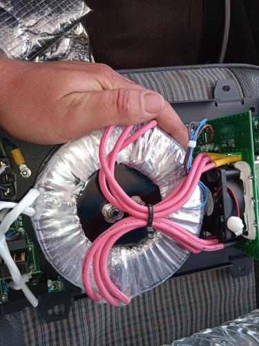

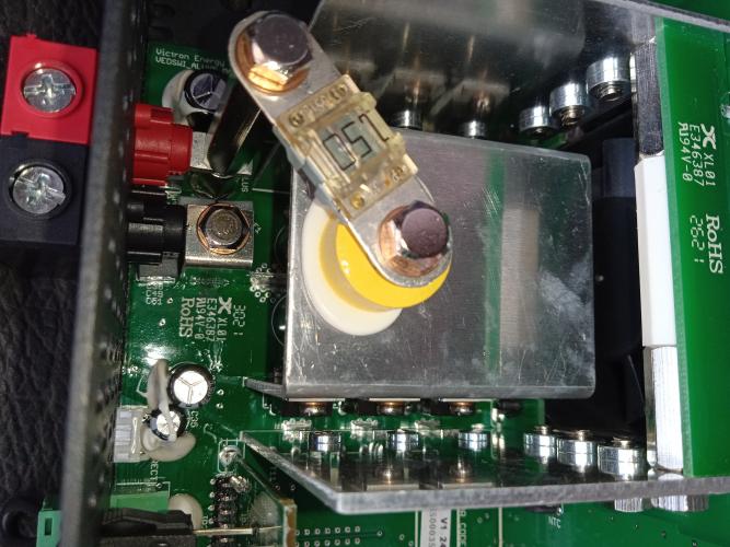

L'inverter è il victron Phoenix 12-1200, ho scaricato il manuale ed internamente dovrebbe esserci un fusibile da 200 A.
Non intendo montarlo della stessa portata per 2 motivi, il primo che per sostituire quello interno dovrei smontare l'inverter posizionato sotto al sedile passeggero, un po' un casino, quindi quello esterno dovrebbe saltare prima, poi il BMS è da 150 A, quindi staccherebbe prima lui togliendo corrente a tutto, con imprevedibili conseguenze, quindi metterò un ANL da 120 A, con la maggior superficie di contatto dovrebbe avere una minore resistenza e dissipare meglio il calore

Si ma non mi hai risposto ​​​​​​ Se sposto l'inverter da un midi ad un ANL dovrebbe scaldare meno, giusto?  La scatola l'ho presa su ebay da un tedesco.  Non trovo i midi di basso amperaggio, l'installatore
Ah scusablush.
Mi era sfuggita la domanda.
No..fino a 100A il midi tradizionale per me va benissimo..si fabbricano fino a 250 o 300A.
Io ho preso il mega per provare a ridurre un po' la caduta di tensione al posto del midi, sul cavo dove ce ne sono 2 da 250A per sopportare l avviamento con bs in parallelo (o anche senza bm). Non ho notato particolare miglioramento.
Tuttavia i bulloni del mega sono molto più robusti per il cavo da 35. E soprattutto sono giusti per caoicorda con foro da 8 o 10. Mentre sui midi serve il foro da 6(alla peggio 8). E un capicorda da 35 con foro da 6 credo si trovi difficilmente.
Midi da 20 e 30 io li trovo.
Secondo me non scalda molto meno il Mega, la resistenza deve essere più o meno quella per la lamella.di stagno. Anzi una lamella più grossa si deve scaldare di più per saltare nello stesso tempo a stessa corrente.
Semmai la temperatura è più bassa sui bulloni che sono più grossi.
Ma se deve saltare a 100A in 3 minuti per esempio, che sia mega o midi, deve raggiungere la stessa temperatura.
Tralaltro nel victron 1200 c'è proprio un midi da 200A, non un mega. E sotto il modello 800, usano fusibili auto in parallelo.
Questo è l 800.
Io metterei un fusibile da 180A per proteggere quello interno da 200. In realtà sull 800 e 1200 non serve perché il midi è facilmente sostituibile.
Modificato da Hunter85 il 18/09/2023 alle 17:42:19

Ah scusa. Mi era sfuggita la domanda. No..fino a 100A il midi tradizionale per me va benissimo..si fabbricano fino a 250 o 300A. Io ho preso il mega per provare a ridurre un po' la caduta di tensione al posto del midi,
sul cavo dove ce ne sono 2 da 250A per sopportare l avviamento con bs in parallelo (o anche senza bm). Non ho notato particolare miglioramento. Tuttavia i bulloni del mega sono molto più robusti per il cavo da 35. E soprattutto sono giusti per caoicorda con foro da 8 o 10. Mentre sui midi serve il foro da 6(alla peggio 8). E un capicorda da 35 con foro da 6 credo si trovi difficilmente. Midi da 20 e 30 io li trovo. Secondo me non scalda molto meno il Mega, la resistenza deve essere più o meno quella per la lamella.di stagno. Anzi una lamella più grossa si deve scaldare di più per saltare nello stesso tempo a stessa corrente. Semmai la temperatura è più bassa sui bulloni che sono più grossi. Ma se deve saltare a 100A in 3 minuti per esempio, che sia mega o midi, deve raggiungere la stessa temperatura. Tralaltro nel victron 1200 c'è proprio un midi da 200A, non un mega. E sotto il modello 800, usano fusibili auto in parallelo. Questo è l 800. Io metterei un fusibile da 180A per proteggere quello interno da 200. In realtà sull 800 e 1200 non serve perché il midi è facilmente sostituibile.
Tirar fuori l'inverter da sotto il sedile, aprirlo, mentre si è in viaggio non è così pratico, molto più semplice aprire la cassapanca tecnica e togliere il coperchio del portafusibili, poi c'è il discorso bms da 150 A.
I miei carichi importanti sono i caricabatterie bosch dle ebike che se insieme inizialmente arrivano a 50 A ed il phon che arriva a 80, solo che i primi lavorano qualche ora, il phon un paio di minuti, con batteria carica a 13,4 V mi scende l'inverter legge 12,2, 0,8V x 80 A sono 64W dissipato in calore, l'unico punto caldo è la vite fi quel fusibile, cercherò di ridurre al mini la resistenza di contatto usando un fusibile ANL con bullone più grande
A. I miei carichi importanti sono i caricabatterie bosch dle ebike che se insieme inizialmente arrivano a 50 A ed il phon che arriva a 80, solo che i primi lavorano qualche ora, il phon un paio di minuti, con batteria carica a 13,4 V mi scende l'inverter legge 12,2, 0,8V x 80 A sono 64W dissipato in calore, l'unico punto caldo è la vite fi quel fusibile, cercherò di ridurre al mini la resistenza di contatto usando un fusibile ANL con bullone più grande
Attenzione alla lettura dell' inverter..guarda col tester..il mio è sbagliato di 0.05v in meno a corrente zero.
All aumentare la corrente l.errore aumenta abbastanza perché l inverter rileva la tensione dentro di sé quindi vi è tutta la caduta della circuiteria interna.
Non hai 64w in calore sul Fusibile neanche se vuoi.
Per vedere quello misura la caduta tra primo bullone del fusible e secondo bullone.
Dovresti essere intorno sotto 0.05v ogni 30 A. Uqasi Nulla. E ti parlo di un fusibile da 30. Con 100 ancora meno.
Il grosso della caduta è sui cavi a 80A e non scaldano perché i watt in calore sono distribuiti su una Grande massa di metallo.
La caduta di tensione su un determinato cavo aumenta in rapporto alla distanza..ma la temperatura non aumenta all aumento della distanza. Perché per ogni watt di calore in più ci sarà altrettanta massa a dissiparlo.
La temperatura è data dalla resistenza sulla massa. Una grande resistenza su una massa enorme non scalda. Una piccola resistenza su una massa minuscola scalda(es filamento della lampadina)
È normale che un portafusibile da 100A sia tiepido con 80A..se è bollente non è normale.
Il midi sul regolatore, da 40A, quando passano 30A è caldo. Un fusibile vicino alla corrente nominale non può essere freddo per la stessa natura del fusibile. È difficile sentire se il calore viene dalla lamella (specialmente se è plastificata) o dal caoicorda. Ovviamente la lamella ha una resistenza molto maggiore del bullone, e una massa molto inferiore.. quindi scalderà sempre e comunque più del bullone.
Comunque se metti un Mega la caduta di tensione non ti aspettare che si stravolga.
Io ho cambiato 2 midi da 250A con 2 mega sul cavo del parallelaTore e la caduta non è cambiata in modo apprezzabile. Sarà qualcosa come 0.05v a 40A. Non sono riuscito a vedere con precisione tanto è piccolo il guadagno.
Che batterie hanno le bici per assorbire 50A in 2?
Per esempio la batteria del mio monopattino da 13ah a 48v nominali , assorbe 13A inizialmente con inverter dalla batteria.
Modificato da Hunter85 il 18/09/2023 alle 18:26:08

vi è tutta la caduta della circuiteria interna. Non hai 64w in calore sul Fusibile neanche se vuoi. Per vedere quello misura la caduta tra primo bullone del fusible e secondo bullone. Dovresti essere intorno sotto 0.05v ogni 30 A. Uqasi Nulla. E ti parlo di un fusibile da 30. Con 100 ancora meno. Il grosso della caduta è sui cavi a 80A e non scaldano perché i watt in calore sono distribuiti su una Grande massa di metallo. La caduta di tensione su un determinato cavo aumenta in rapporto alla distanza..ma la temperatura non aumenta all aumento della distanza. Perché per ogni watt di calore in più ci sarà altrettanta massa a dissiparlo. La temperatura è data dalla resistenza sulla massa. Una grande resistenza su una massa enorme non scalda. Una piccola resistenza su una massa minuscola scalda(es filamento della lampadina) È normale che un portafusibile da 100A sia tiepido con 80A..se è bollente non è normale. Il midi sul regolatore, da 40A, quando passano 30A è caldo. Un fusibile vicino alla corrente nominale non può essere freddo per la stessa natura del fusibile. È difficile sentire se il calore viene dalla lamella (specialmente se è plastificata) o dal caoicorda. Ovviamente la lamella ha una resistenza molto maggiore del bullone, e una massa molto inferiore.. quindi scalderà sempre e comunque più del bullone. Comunque se metti un Mega la caduta di tensione non ti aspettare che si stravolga. Io ho cambiato 2 midi da 250A con 2 mega sul cavo del parallelaTore e la caduta non è cambiata in modo apprezzabile. Sarà qualcosa come 0.05v a 40A. Non sono riuscito a vedere con precisione tanto è piccolo il guadagno. Che batterie hanno le bici per assorbire 50A in 2? Per esempio la batteria del mio monopattino da 13ah a 48v nominali , assorbe 13A inizialmente con inverter dalla batteria. ​​​​​
Le batterie sono da 625 Wh, ma quello che fa è il caricabatterie, che carica 4A a 42V, fanno circa 500 W a 230 V.

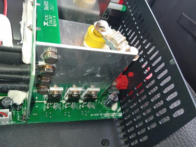

Il punto più caldo è il dado del fusibile lato inverter e il calore si propaga per una decina di cm sul cavo, non ho termometro ma il dito sopra non lo tengo, se ne carico una alla volta caduta di tensione irrisoria e rimane fredda, ritengo che più che il fusibile sia resistenza di contatto, con quello maxi la superficie è maggiore e dovrei avere meno problemi, in viaggio non tocco nulla, sl rientro sarà il primo lavoro.

Le batterie sono da 625 Wh, ma quello che fa è il caricabatterie, che carica 4A a 42V, fanno circa 500 W a 230 V. Il punto più caldo è il dado del fusibile lato inverter e il calore si propaga per una decina di cm sul
Ah ok hai il caricabatterie spinto a 4A. Il mio è standard da 2A. La batteria è identica alla tua credo.
Può essere ma non credo sia il contatto del bullone.
Sei a 80A su 100 ..conta che a 100A deve fondere il metallo ...vedi tu a che temperatura deve arrivare il fusibile a 100A..E a 80A sarà 80% di quella temperatura e a 50 A il 50%.
Questo sarà indipendentemente dai bulloni.
Il fatto che il primo bullone è molto più freddo conferma la mia ipotesi che il responsabile primario è il fusibile.
Tuttavia i bulloni mega sicuramente avranno minor resistenza. Ma magari ottieni molto più con un fusibile da 200A.
IO mai avuto portafusibili bollenti. Nemmeno quando erano midi sul parallelaTore. Con 40-50A di corrente continua. Perché erano 5 lamelle da 50A in parallelo.
Quindi ero a meno di  20% della temperatura di rottura. Tu sei a 50% e a 80%. Rispettivamente con 50A e 80A.

Quanto sono lunghi i cavi dell' inverter e che sezione? Hai verificato la tensione che indica lninverter con il tester ai suoi morsetti, sia a carico zero che sotto carico?
io è l unico dispositivo victron non precisissimo che ho.
Ne sui watt che indica sempre 5/6w in meno e a caso 5-8w a carico zero.
Ne sulla tensióne.
Il resto hanno una precisione invidiabile invece cool

I caricabatterie sono gli standard Bosch, volendo ci sarebbe quello da 6A.
Insisti col fusibile da 200 A, sarebbe inutile e tanto varrebbe non metterlo visto che il limite del bms è 150 A, sto valutando se sostituirlo con uno da 200 A che gestisce le residenze per riscaldarle, in inverno devo far andare la stufa qualche ora (un tubo della truma passa accanto) prima che si attivi la ricarica.
La tensione la leggo all'inverter, dal battery monitor e dal bms, con carico fino a 20A sono paragonabili, entro 0,2 V. poi man mano che aumenta la corrente aumenta la differenza tra bms o monitor e l'inverter

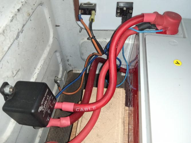

I cavi sono da 25 mmq lunghi circa 1 metro (1 positivo ed 1 negativo) l'impianto è in servizio da luglio 2021 ma solo il mese scorso ho preso il dongle bluetooth per l'inverter ed ho cominciato a fare misure, anche perché potrei avere un'occasione per prendere un multiplus da 1600 VA e quindi sto valutando cosa va adeguato

I caricabatterie sono gli standard Bosch, volendo ci sarebbe quello da 6A. Insisti col fusibile da 200 A, sarebbe inutile e tanto varrebbe non metterlo visto che il limite del bms è 150 A, sto valutando se sostituirlo con
uno da 200 A che gestisce le residenze per riscaldarle, in inverno devo far andare la stufa qualche ora (un tubo della truma passa accanto) prima che si attivi la ricarica.  La tensione la leggo all'inverter, dal battery monitor e dal bms, con carico fino a 20A sono paragonabili, entro 0,2 V. poi man mano che aumenta la corrente aumenta la differenza tra bms o monitor e l'inverter  I cavi sono da 25 mmq lunghi circa 1 metro (1 positivo ed 1 negativo) l'impianto è in servizio da luglio 2021 ma solo il mese scorso ho preso il dongle bluetooth per l'inverter ed ho cominciato a fare misure, anche perché potrei avere un'occasione per prendere un multiplus da 1600 VA e quindi sto valutando cosa va adeguato
Mi era dimenticato del BMS da 150A.
ma con un BMS da 150A e un fusibile interno sull inverter, tra BMS e inverter fai prima a non mettere il fusibile.
Se.ti va in corto forse interviene prima il BMS del fusible interno dell' inverter? Chiedo, non so..
Purtroppo i fusibili fanno caduta, specialmente se vuoi farli lavorare vicino al limite di corrente nominale. Visto che alla corrente nominale devono fondere.
Concorda quello che vedi che aumenta la discrepanza tra inverter e battery monitor..sia per la corrente che aumenta...ma anche perché l inverter legge la tensione dentro di se, più avanti rispetto ai morsetti.. quindi c'è un ulteriore caduta che dipende dalla circuiteria interna su cui non hai controllo e non ha a che fare col tuo cablaggio. Per questo ho detto di misurare con tester sui morsetti inverter. Solo così ti renderai conto si che caduta hai margine di azione.
Ripeto il mio Inverter Phoenix fa abbastanza pena come precisione di misura.
Il precedente era migliore. Tutti gli altri dispositivi victron Invece sono spaccati con il tester.
2m di cavo da 25mmq a 80A hanno già 0.4v di caduta al netto di capicorda e fusibili. Tu hai 0.8 se non sbaglio hai detto. Che probabilmente nella realtà del tester ai morsetti sono meno.
Ci sta.. secondo me con portafusibile mega guadagni pochissimo, ma prova.
Te lo dico perché l ho già fatto di cambiare i midi con mega sul parallelaTore e non noto chi sa che miglioramento.. addirittura 2.
Qualcosina. Ma la caduta del fusible non cambia ..cambia una piccolissima superficie di appoggio in più sul capicorda. In una distanza infinitesimale, quindi il risultato sarà poco.
Quando si aumenta o riduce la sezione di un passaggio, la sua influenza è tanto maggiore quanto è la distanza della variazione fatta..se aumenti la sezione di 15mmq ma su mezzo millimetro di percorso, l effetto sarà nullo.
Per questo le piste interne di regolatori e caricabatterie sono sottilissime rispetto ai cavi.perche sono brevissime e la caduta di tensione che generano è pochissima.
Col bullone del fusible mega vai ad aumentare la sezione di pochissimo e su un tratto di 1mm di percorso della corrente. Ma il calore della lamella sarà pressoché lo stesso se è una lamella della stessa capacità.
Però ripeto, provare non costa nulla e comunque il fusibile mega è più robusto anche meccanicamente sulla forza di tensione dei cavi grossi.
Io a 50A ho una caduta quasi 0.5v tra positivo bm e positivo bs1, in marcia. Il cavo è da 35. Quando era da 25 la caduta era pressoché la stessa..ergo è causata dalle svariate connessioni (bm-fusibile-rele-bs2-fusibile-bs1).
Messi i mega al posto dei midi, stesso risultato.
L'unico cambiamento lo ho notato eliminando un fusibile perché erano 3..ora nel breve tratto tra relè e bs2 lo ho tolto.
Sono i fusibili che fanno la caduta proprio per quello che devono fare.
E ovviamente anche il relè cyrix.
Sul manuale è scritto che a differenza dei partitori di carica a diodi non ha caduta. Altroché..ne ha molta meno ma ne ha. E a 50A lo uso ed è da 120.. figurati a 120.
Purtroppo ha anche bulloncini piccoli.
Ma figurati che sui camper usano faston fino a 25Asurprise o anche 30.
IMG_20230727_003113_1_copy_1560x2080.jpgIMG_20230727_002852_1_copy_2080x1560.jpgIMG_20230727_002751_1_copy_2080x1560.jpg

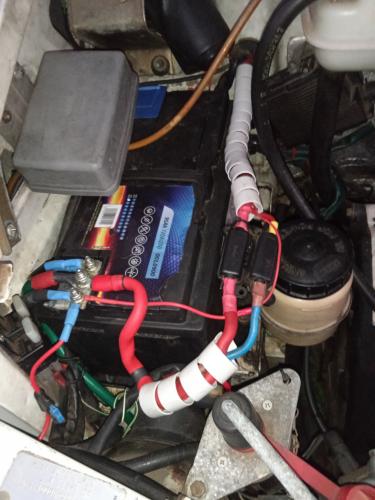

Per concludere il discorso fusibile il mio primo scopo è eliminare o quanto meno ridurre il punto caldo, che è il bullone del fusibile lato inverter, tra l'altro il cavo ha l'occhiello col buco grande, mentre il portafusibile quello piccolo, quindi si riduce la superficie di contatto, col mega andrà sicuramente meglio.
Intanto il mio Orion oggi ha fatto le bizze (così torniamo più in topic) come ho scritto lo uso pochissimo, ma oggi avevo la batteria un po' bassa (60%) e la necessità di caricare una ebike, quindi in viaggio ho collegato caricabatterie all'inverter ed attivato l'orion. Inizialmente funzionava correttamente, 250 W di assorbimento dall'inverter e batteria in carica, ripartito dopo pranzo controllo l'app e vedo che è in assorbimento con tensione in uscita 14,2, quando il regolatore solare pompa a 9A con 13,4V stessa tensione letta dal bms.
Purtroppo in movimento non ho potuto fare ulteriori misure, mi son limitato a disabilitare sia solare che orion per poi abilitare solo l'orion, stesso risultato, leggeva erroneamente la batteria come carica. Arrivato a destinazione dopo un'oretta di pausa ho perso il multimetro, sul morsetto dell'Orion 13,4V, accendo il motore es è salita a 13,8 sia su multimetro che app, carica solo 10A, non ho proseguito perché i vicini di parcheggio mi stavano guardando malissimo ed ho spento il motore. Domani ulteriori test ma temo che l'orion sia guasto, garanzia scaduta a luglio.
