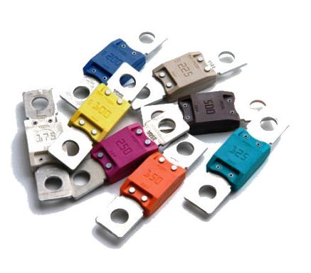

Io ho messo uno di questi sul positivo di ogni batteria a circa 6 cm dal polo (piu' e' corto il filo meglio e') Il fusibile e' da 30A, ma qualcuno consiglia di mettere quello da 50A. Considerando inverter da 2000W di spunto si parla di numerosi ampere e quindi credo che ti serve qualcosa come un fusibile da 250A ed opterei per un cavo di diametro maggiore per la tratta batteria-inverter

ne prendo atto e ringrazio........ho visto qualcosa di simile ma costano un botto o sbaglio ?.......

Io quello nella foto di Breaker credo di averlo pagato 8€. Il problema è eventualmente fare le crimpature in modo corretto per i capircorda da tutti i lati.

Ma no.
I fusibili Megaval costano un paio di € l'uno.
Quello che costa di più e il portafusibile e i cavi ( e i capicorda )  che per un inverter da 2000 Watt non devono essere meno di 35 mm2 , meglio se da 50.
Occhio alle crimpature come ha detto giustamente Marco nel post precedente.

solo per un idea:
Portafusibile per tre Megaval , catalogo MTA , ma ci sono anche per un solo fusibile, guarda per esempio a pag25 del catalogo.
Il vantaggio che abbia il fissaggio direttamente sul polo positivo è che la protezione è totale, mettendo uno spezzone di cavo e poi un portafusibile, il primo spezzone di cavo non è protetto, e se si stacca per qualsiasi motivo dal portafusibile diventa pericolosissimo se tocca qualcosa di metallico.
Queste scatolette portafusibili integrate al polo positivo, vengono usate su moltissime auto recenti, quindi si potrebbe anche fare un giro a uno sfascio se si riesce a recuperare qualcosa che faccia al caso.
