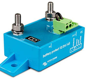

mi stacchi le utenze in automatico,per questo volevo mettere un oggetto tipo Victron ed a quanto ho capito per le mie esigenze quello da 65A è più che sufficiente.
Si, esatto.
Si programma molto facilmente.
C'è un filo che tutte le volte che lo colleghi a massa (io metterò un pulsante) fa evolvere un numero sul suo display a una cifra che indica il programma che hai scelto.
Ovviamente la tensione di scollegamento a 10,5 volt delle centraline in dotazione dei camper è un valore da delinquent... vabbè, niente parolacce.

Eccolo:
2 fili per accenderlo, 2 per il pulsante di programmazione e il display che ti dicevo.
C'è anche un filo di allarme che va a massa se si avvicina la soglia di disconnessione, classico led lampeggiante messo bene in vista tra il positivo, quel filo e una resistenza da 680 ohm in mezzo... anche 1000 ohm.

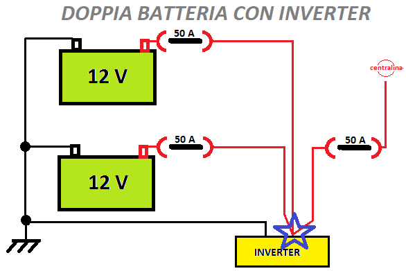

E due batterie in parallelo con inverter le colleghi così:
La protezione su ogni batteria è da 50 ampere, ma dall'inverter ne puoi prelevare fino a 100
Poi 50 ampere di fusibile che alimentano il protettore da 65 ampere vanno anche bene.
La ricarica la mandi dove c'è scritto "centralina" che è anche il punto dove colleghi il protettore Victron per poi proseguire verso le utenze (ricariche escluse).

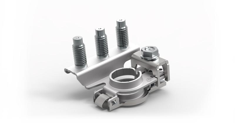

Ciao il punto critico è qui, dove convergono tre cavi da 25mmq, cosa si può mettere come derivatore?
Stefino
Stefino
19/05/2019 1448
Inserito il 16/04/2021 alle: 09:02:28
In risposta al messaggio di Karbon17 del 16/04/2021 alle 08:37:38
Se non vuoi mettere un capocorda sopra l'altro, piastra di rame di circa 15 x 60 x 5 mm oppure 20 x 80 x 6 mm con fori filettati M6 ed eventualmente M8 o più sull'inverter e contromano magari autobloccante.

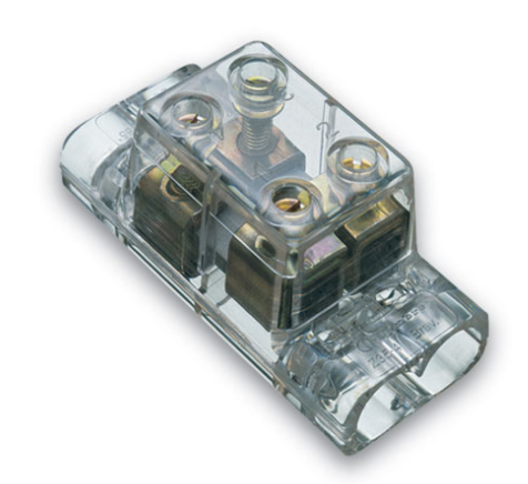

trovato quello che fà per mè 4 cavi fino a 35mmq

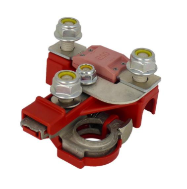

questo portafusibile direttamente sul morsetto della batteria è consigliato? grazie

Domanda stupida...è possibile inserirlo prima o dopo lo staccabatterie manuale? L'ho ordinato e domani mi dovrebbe arrivare.
Non importa che camper hai....gira la chiave e vai!!! Massimo
13/01/2006 25431
Inserito il 18/04/2021 alle: 21:51:34
In risposta al messaggio di zigogol del 18/04/2021 alle 20:16:24
Batteria, staccabatteria e protettore Victron sono tutti in serie tra loro e li metti come vuoi, elettricamente non cambia nulla.
