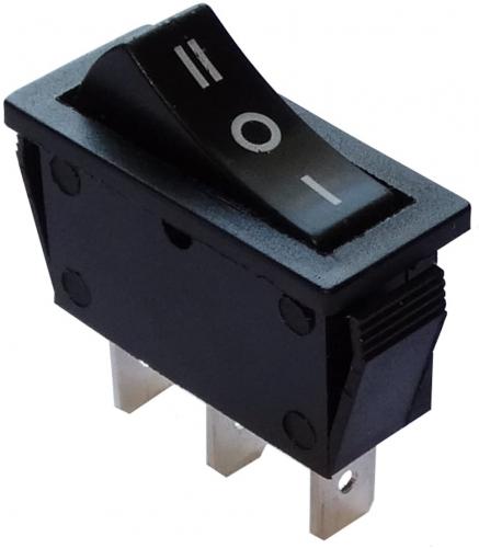

Poi, se ne hai voglia, puoi collegare il riscaldatore (Webasto, Truma...) con un interruttore a 3 posizioni che in condizioni normali prende energia dal protettore, ma volendo, solo per emergenza, preleva direttamente dalle BS.
Ma solo per emergenza !

Io starei alto con la tensione di stacco per preservare il più possibile le batterie. Poi, se ne hai voglia, puoi collegare il riscaldatore (Webasto, Truma...) con un interruttore a 3 posizioni che in condizioni normali prende energia dal protettore, ma volendo, solo per emergenza, preleva direttamente dalle BS. Ma solo per emergenza ! Marco.
Ciao Marco,una tensione di stacco di 11.5 V potrebbe andar bene?
Valuterò anche l'opzione con interruttore come dici tu solo in caso di emergenza.
